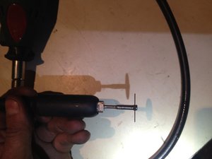

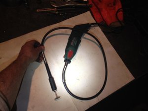

    Но я решил - пора плату нести на пропайку. Прочитал ещё раз статью Андрея (AndKny) о том как достать эту плату. Заранее зная, что меня ждёт ....ля с винтами, я вооружился вот таким инструментом:
    С вот таким маленьким микроотрезным диском:

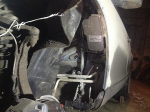

    Поднял левый перед, снял колесо, отвинтил несколько торксов, отогнул обшивку. Вот что имеем:
    И болты, мать их, без возможности крутить. Не понимаю: нафига было так делать ? Какая цель преследовалась ?
    Попытался открутить их по-хорошему - не получилось. В общем решил обрезать каждому болту бока, а потом ручными тисками зажать и повернуть (пробовал рожковым ключом - не получилось).
    Короче, болты (после 2 часов стараний) отвернул.
    Затем открутил 4 болта (помечены зелёным). Попытался вынуть плату - мешала крышка (помечена красным).

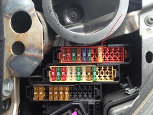

    Так и сделал. Отключил предохранитель. У меня он оказался с левой (водительской) стороны торпеды.
