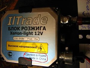

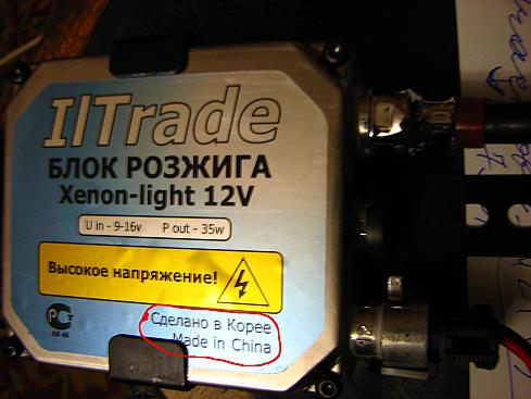

    лучше корейский

    Жесть! :rofl::rofl::rofl::thumbup:
  18. АуДиАвОд
    АуДиАвОд Завсегдатай
    17 ноя 2009
    733
    +1 поржал:rofl:
