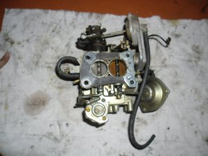

    День добрый! у меня вопрос: снял карб со своей B3, двиг NE, на карбе нет никаких обозначений, только большими буквами написано TRW и все. что за карб? имеются на него ремкомплеткты? кто знает подскажите. Да стоит он через переходную пластину.

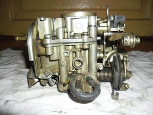

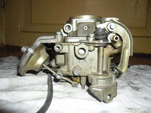

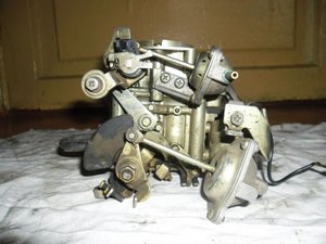

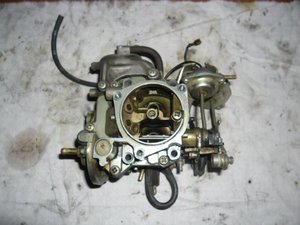

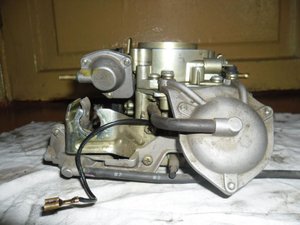

  19. Max Flinn
    Max Flinn Новичок
    8 апр 2013
    17
    80/В3 1.8 91г.
    фото карба

  20. Базилио 78
    Базилио 78 Кот Базилио
    9 янв 2013
    1.999
    A6/C5 ACK Q мех 98
    Обычный К1 :) кстати весьма в неплохом состоянии...
