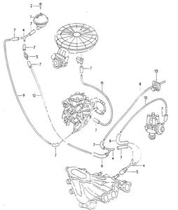

    всё верно - вакуумного ресивера не хватает. НО вакуумный ресивер никак не повлияет на работу дрыгателя.
    "На бракованом карбе далеко не уедешь" прям как народная мудрость:ded: :laugh:

    паходу да, не хватает, а вот на кайхине 2 вакуумного ресивера нет ))

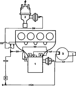

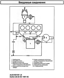

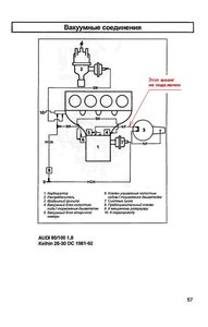

    Согласен и не только его.
    Вот это наверное поможет ТС.
    А мне бы вот верхнюю часть от 26-30DC где бы найти.
    Бывший хозяин перетянул и как итог деформация.

    Это мне вопрос?
    Если мне то у меня 26-30DCпо сути это Кейхин 1.
