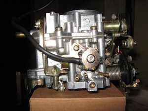

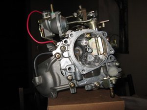

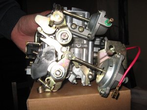

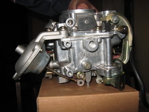

    Буду очень признателен за любую пощь :beer:
    на самом карбе только эмблема фольц/ауди и всё...ни номера, ни модели...даже на коробке ничегошеньки не написано, простая коричневая коробка :(

    ну что можно сказать. блястящий) как ставить-то в курсе?? ставь быстрей, ждем отзывов.
    зы: скока стоил-то??
  9. Ryan_Cooper
    Ryan_Cooper Новичок
    19 окт 2011
    88
    Audi 80/B3 1.8
    #29 Ryan_Cooper, 26 окт 2011
    даааа...блястит!:laugh:
    отдал 156 баксов = 1250 грн = 5000 р
    вот только резиновый фланец-то (25 баксов) в субботу только привезут в Чернигов, а пока только сижу и любуюсь на него. Фланец в компект не входит. Да, собственно, ничего кроме карба в компекте нету.
    о знании установки: знаю ровно столько, сколько написано на коробке - т.е. ничего :( :chainik:
    я сразу понял, что красный провод - масса, а вот куда тот подключать?
    да и на счёт вакуумных подключений мне б пригодилась помощь :chainik:
    Пы.Сы. коробку с под карба я использовал в качестве подставки на фотках :)

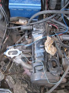

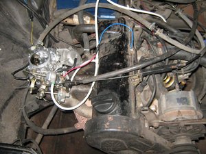

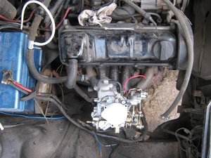

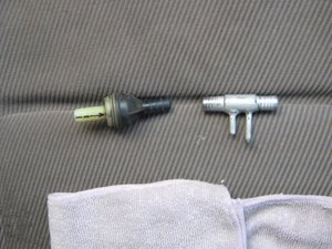

    Ну что-ж...отпишусь о карбе.
    Как оказалось карб прям с завода был испорчен :shock:
    Двигатель был вмиг превращён в дрыгатель, когда едешь дык вроде бы танк за собой тянул, т.е. тяга отсувствовала напрочь, вечно стреляло в карб..думал ранее зажигание, делал позднее, потом очень позднее - нифига не помогло, среди всех настроек карб поддавался только ХХ, почти все резинки порвались после 7 км пути, отверствие под вакуум второй заслонки было не досверленно, т.е. вторая заслонка ниразу не открылась.
    При покупке в магазине всё было нормальным, т.е. работоспособным и небыло люфтов в движущихся соединениях, которые появились после 7 км.
    Тут же возникают вопросы: покупать с новым карбом ремкоплект? Что за бред?! неужели китайци такие крыворукие???:confused:
    Было принято решение о удалении гнилого органа с организма. В тот день купил б/у Пирбург 2Е2 за 100 баксов и на след. день был установлен. Машина просто запела:) порадывало то, как на сколько бодрой она стала.
    Китайский карб обратно не приняли в магазине, мол я его испортил :hot: дальше рассказывать не буду потому, что очень много матерщины:)
    Итог - новый карб оказался более ГОВЕННЫМ чем кто-то может себе представить. Правду говорили люди: какой-ни-какой б/у родной немецкий или японский карб в сто раз лучше нового китайского. Ну что-ж... Сам виноват.
    Получил просто драгоценный (стоимость 150 баксов:D ) урок о том, что НИКОГДА! не буду покупать китайские вещи. :)
    вылажу фотки китайского карба, а Пирбург выложу чуть позднее..не нафоткал ещё:D
    Пирбург ведь "автопососный" и жрёт сейчас дофига, т.к. отсутствует термостат и не может нагреться терморегулятор заслонки подсоса. т.е. езжу пока на постоянном подсосе :laugh:

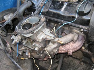

    А у меня появился Кайхин1 вообще без опознавательных знаков. Нет на нём не единой надписи. Нету и "ВВ/ОООО". Думаю его можно принести в сервис к самому матёрому карбюраторщику, и поставить его в тупик вопросом: "что это такое?"...
    Полазив по инету, и собрав скупую информацию, пришёл к выводу, что производитель - Венгрия.
    Карб мне достался б/у. С тремя неисправностями. Одна неисправность - хреновое качество ЭМК ХХ. Две других - условия хранения.
    Вместе с ним достались две рваные подушки.
    Кое как подцепив одну подушку к коллектору который предназначен под моник, избавившись от всевозможных подсосов воздуха, прокатился.
    Не удивление машина ехала вполне сносно. Есть провальчик, и есть задумчивость, что вероятнее всего связано с подсосом воздуха через рваную подушку. Мощи недостаточно показалось, что впрочем тоже можно объяснить непрогретым двигателем и подсосами. Кроме того ехал я без воздушного фильтра, и соответственно без горячего воздуха.
    Что могу сказать:
    Все диафрагмы целые, все вакуумные системы работают.
    Заслонки люфтов не имеют, не заедают. В ДЗ1 просверленно отверстие(как на солексах адаптированных гаражными мастерами под Волгу).
    Механизмы заслонок/УН работают без нареканий, правда пришлось смазать втулочки.
    Поплавок не тонет. Запорный клапан держит.
    Корпус ровный, не поведённый не перетянутый.
    Думаю грамотная установка и настройка дадут положительный эффект.
