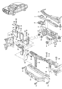

  1. zhenek7108
    zhenek7108 Старожил
    16 дек 2010
    5.544
    1.8
    №23...
      100,4 КБ
      152

    Гофра вставляется в деталь за фарой под номером 23 (в ее дырку)
    Весь корпус забора воздуха составляют детали 23, 27, 31 и 32

    Че непонятного то? Гофра забора холодного воздуха пластиковая от коробки с заслонкой горячий/хоодный вставляется в эту дырку в панели номер 23

    Значит когда ее восстанавливали не стали ставить эти пластмасски, их комплект стоит примерно тыщу рупий
