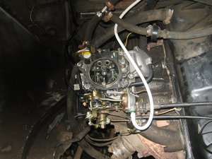

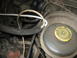

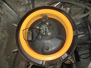

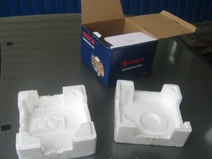

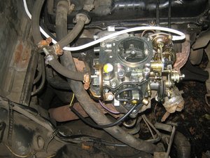

    Мой китаец
    Вот так у меня все выглядит.С воздушным фильтром пока не увязано.Схема соединений вот сдесь http://www.audi-club.ru/forum/showthread.php?t=127415
    Фото коробки прилагаеться)))Упаковано как видите весьма аккуратно.Еще и в пакетике было.На валяющийся хлам похоже не было хотя и ожидал подобного.)))

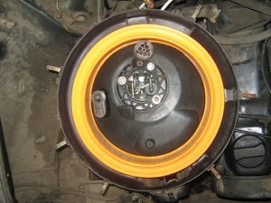

    И у меня вопрос.На фото выделил.Там снизу два патрубка один идет к карбюратору как я понял а второй на переключатель горячий /холодный воздух.Еще что нить должно быть или эта штучка и все???И есть разница куда подключать карб а куда переключатель?

  6. zhenek7108
    zhenek7108 Старожил
    16 дек 2010
    5.543
    1.8
    карб на первый штуцер от моторного отсека
  7. Antrax
    Antrax Bad e-mail
    28 авг 2010
    119
    Audi 80 B3 1.8S 91
    Спс понятно.А эта штука сама работает???С виду больше похожа на разъем для чего то!!!!И соединю как проверить работает или нет???
  8. Antrax
    Antrax Bad e-mail
    28 авг 2010
    119
    Audi 80 B3 1.8S 91
    А вот еще вопрос.я покупал два фильра или вернее менял первый не подошел.на обоих была гофра длинной ну пол метра.Куда такая???Или горячий воздух надо брать с бокового отверстия а гофру эту подальше от коллектора???Блин не сфоткал ее.(((Но какая то она не логичная.там надо то совсем ничего...
  9. zhenek7108
    zhenek7108 Старожил
    16 дек 2010
    5.543
    1.8
    это термостат,так сказать,когда в корпусе 20 гр,то вакуум стравливается через клапан сверху,если меньше то перекрывает заслонкой подачу холодного воздуха
  10. zhenek7108
    zhenek7108 Старожил
    16 дек 2010
    5.543
    1.8
    горячий сбоку, а этот на чехол фары
  11. Vinni58
    Vinni58 Старожил
    18 сен 2009
    34.034
    Пензенская обл.
    узкоглазая
    Совсем не так.
    При тепературе ниже 18 градусов клапан открывается и вакуум подается на коробку с заслонкой горячий/холодный и она открывается, при температуре выше 18 клапан закрывается и заслонка соотетственно тоже.
    На термоклапан вакуум подается с тройника на вакуумных силиконовых трубках.
  12. zhenek7108
    zhenek7108 Старожил
    16 дек 2010
    5.543
    1.8
    попробуй ещё раз прочитать :)
    вообще то нет,трубка идёт прямая от карба,под вакуумным открывателем заслонки 2кам или как там его называют
  13. Vinni58
    Vinni58 Старожил
    18 сен 2009
    34.034
    Пензенская обл.
    узкоглазая
    #233 Vinni58, 22 июл 2013
    1 перечитал: при температуре 20 и выше клапан закрыт и вакуум не подается на коробку с заслонкой :ded: а ты пишешь что он сьравливается куда-то
    Он не должен никуда стравливаться ибо это будет подсос воздуха что недопустимо
    2 да, попутал, с тройничка на втором кайхине идет
  14. zhenek7108
    zhenek7108 Старожил
    16 дек 2010
    5.543
    1.8
    через дырдочку в клапане
    как раз допустимо через то место откуда берётся Т.Е из под дросселя
  15. Vinni58
    Vinni58 Старожил
    18 сен 2009
    34.034
    Пензенская обл.
    узкоглазая
    Книжку почитай
    Никуда он не травится. К клапану подается вакуум с карба (считай с впускного коллектора), если температура ниже 20 клапан открывается и вакуум подается дальше на коробку с заслонкой, заслонка открывается вакуумной коробкой и подается горячий воздух.
    При температуре 20 и выше клапан просто закрыт
  16. porsas
    porsas Новичок
    31 окт 2012
    34
    А80/в3 1.8 NE 1990
    На третьей фотографии под клапаном отсечки топлива виден свободный патрубок. Его бы надо заглушить.
  17. porsas
    porsas Новичок
    31 окт 2012
    34
    А80/в3 1.8 NE 1990
    Терморегулятор так не работает.
  18. zhenek7108
    zhenek7108 Старожил
    16 дек 2010
    5.543
    1.8
    я ХЗ кто ту книжку переводил,сними корпус фильтра и попробуй,а на счёт подсоса то ты мимо,с электро клапана тоже стравливается,на солексе есть отсос картерных газов вакуумом под дроссельную заслонку и почему то тоже нет подсоса воздуха
    только не говори что это ваз и тебе поХ
  19. zhenek7108
    zhenek7108 Старожил
    16 дек 2010
    5.543
    1.8
    #239 zhenek7108, 22 июл 2013
    что то не пойму про какой патрубок речь?с той стороны нет ни чего вроде
    случайно не с левой стороны от клапана под кабелем?
  20. Vinni58
    Vinni58 Старожил
    18 сен 2009
    34.034
    Пензенская обл.
    узкоглазая
    #240 Vinni58, 22 июл 2013
    1 вакуум не может стравливаться, стравливается излишнее давление
    Если как ты говоришь вакуум стравливается - это называется подсос воздуха
    2 элктроклапан что управляет мембраной приоткрывтеля воздушной заслонки не стравливает ничего, он при открытии подает вакуум на мембранный механизм для управления воздушной заслонкой
    3 на кайхине нет подсоса картерных газов, картерные газы подаются в корпус воздушного фильтра
