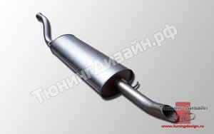

    Леш, хочу купить, но есть закавыка: экзист не знает, какой мне нужен, точнее, предлагает такой, который на первом рисунке под номером 3,
    то есть с прямой трубой, или такой
    с гнутой трубой, как у меня на машине:
    Вроде запас над ограничительной планкой есть для прямой трубы, но совпадут ли центры труб, чтобы не гнуть их после установки?
    Экзист не может гарантировать совпадение, а геморроя с возвратом не хочется. Ты ставил на свою прямую трубу?

    Саш, такой бери. (как у тебя стоит)
    У меня на бочке такой был.
    з.ы.
    Да и тот, который "прямой" имеет изгиб, он тоже встанет, я втречал на б-4 с мотором АВТ. Но он довольно близко от перемычки проходит.

    Тоже склоняюсь к такому. Пытался найти логику кривого-прямого, думал, с карданом связано, но вроде как нет, судя по каталогам.
