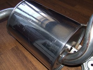

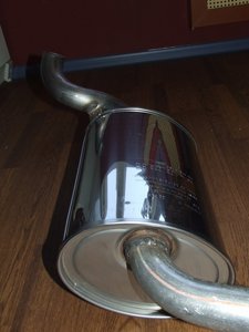

    Если не проблема варить, то купить уж тогда качественный от другой марки например Eberspecher Даже лучше оригинала
    зацените
    И ценник на этого производителя божеский.

  19. Locko
    Locko Завсегдатай
    19 сен 2010
    803
    С4 AAR
    Ничего подобного, тема прочитана поэтому и спрашивал на что обратить внимание на данный момент, поскольку нынешние босал уже пишут стал не таким как был в начале темы :)
    Лёхан, это ничего, что Eberspecher "23 279 86" стоит на машинках у которых на 30 лошадок меньше чем у меня ?
