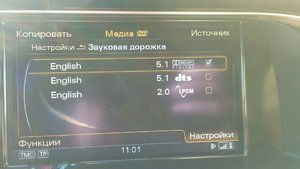

    записал обычный двд (Audio-DVD) с 3мя дорожками
    Аудио1: LPCM 2.0 48KHz 24bit 2304Kbps
    Аудио2: DD 5.1 48KHz 448Kbps
    Аудио3: DTS 5.1 48KHz 1509Kbps
    Всех их проигрывает (во всяком случае в меню они выбираются), но разницы своим ухом я не уловил(((

    это в меню двд (а не мми)

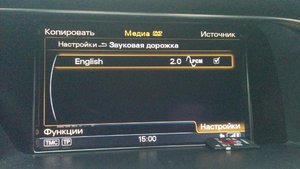

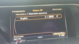

    Записал. AudioDVD.
    Но разницы я никакой между PCM2.0 и DD5.1 не обнаружил,
    Хороший добротный звук, шикарный бас, но 5.1 в машине не появилось...
    Может я где-то что-то не настроил, галочку не поставил?

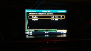

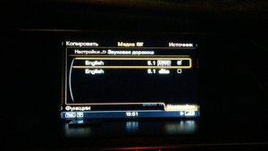

    Записал еще парочку дисков, все играет
    Резюме
    Видит только DVD-Video (читает вобы из папки VIDEO_TS, если папка пустая - дает ошибку, все из AUDIO_TS игнорируется), все дорожки понимает, и стерео, и многоканальный звук.
    Но разницы в звучании никакой не замечено (если только я не забыл нажать какую-то тайную кнопку). Что стерео, что DD, что DTS - звук один...

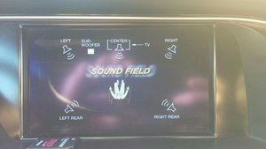

    Что-то я не понял. Записал вот этот диск
    там и дорожек много, и тест настройки динамиков есть.
    Так в этом тесте все играет как надо :confused:
