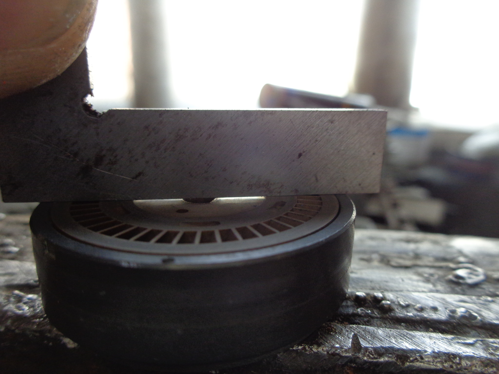

    Вот в это я должен был вникнуть? Ты хоть представляешь сколько это 0.005мм? Это пять микрон.Много Ты знаешь механизмов с таким допуском? Даже в подшипнках кв. больше в шесть раз.И стоят механизмы с такими зазорами. явно не двести баксов.В плунжерной паре тнвд зазор от 1 до 3 микрон.В бензонасосе осевого хода десятки три как минимум,и на вымышленное расширение пластика за глаза.А с осевым ходом в пять тысячных мм он вобще ,по сути не провернется.

    Ты не прав. Три десятки это очень много.
    Речь не об осевом ходе якоря, а о зазоре в насосной части.

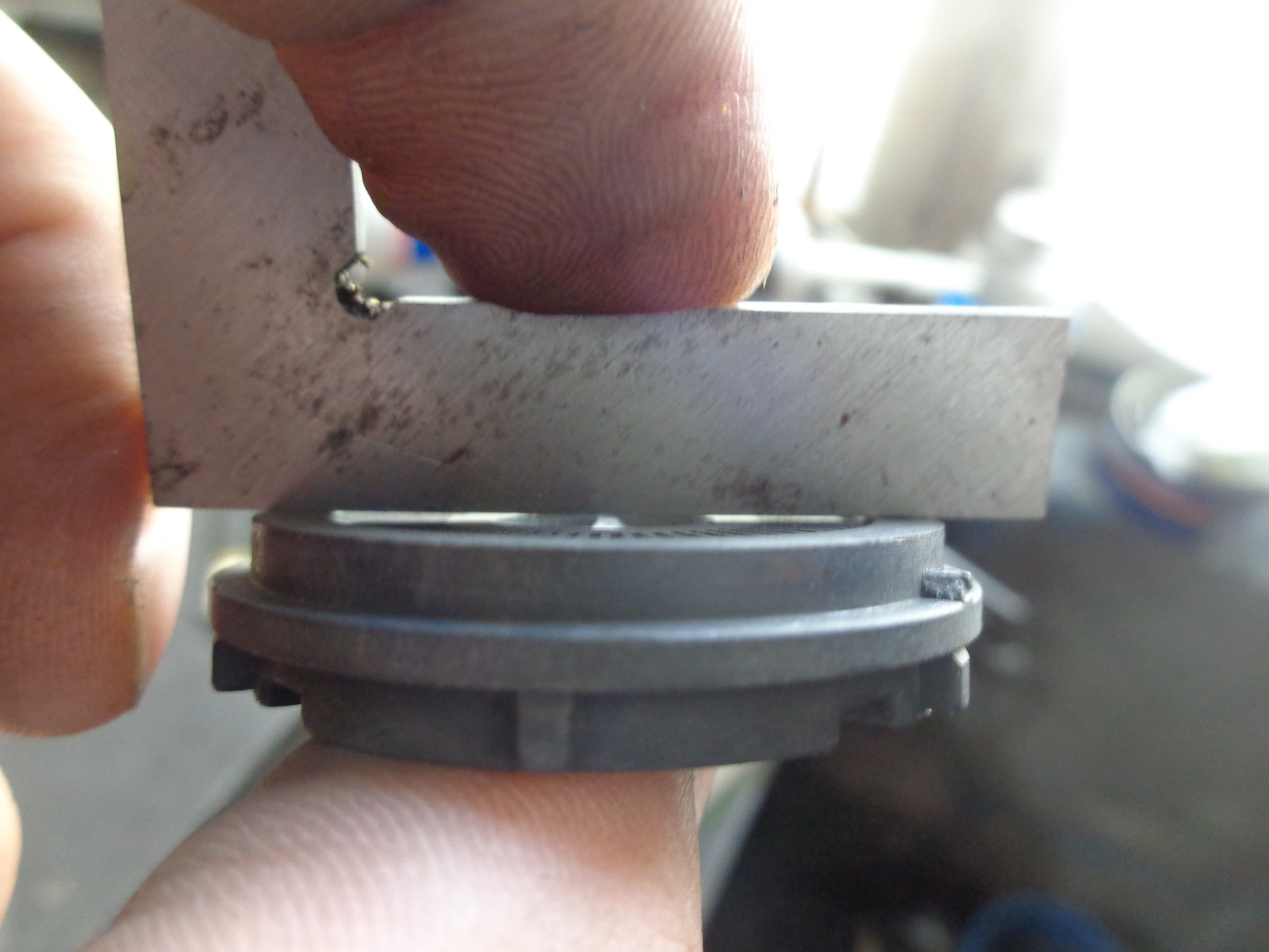

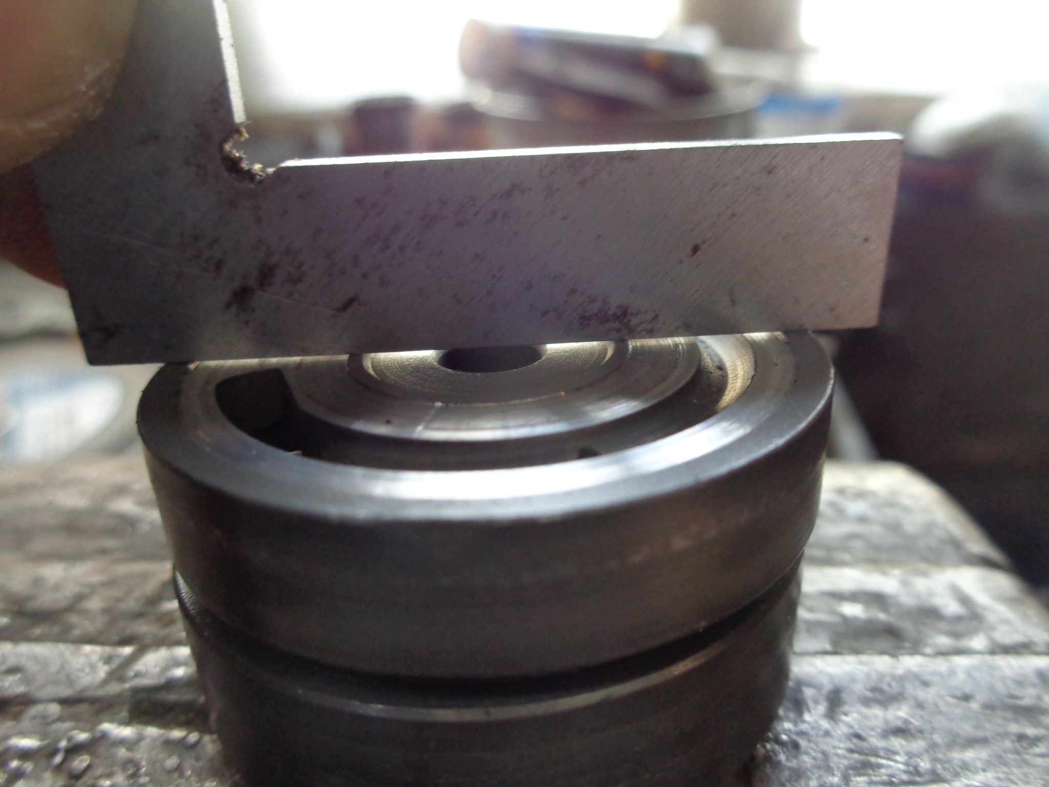

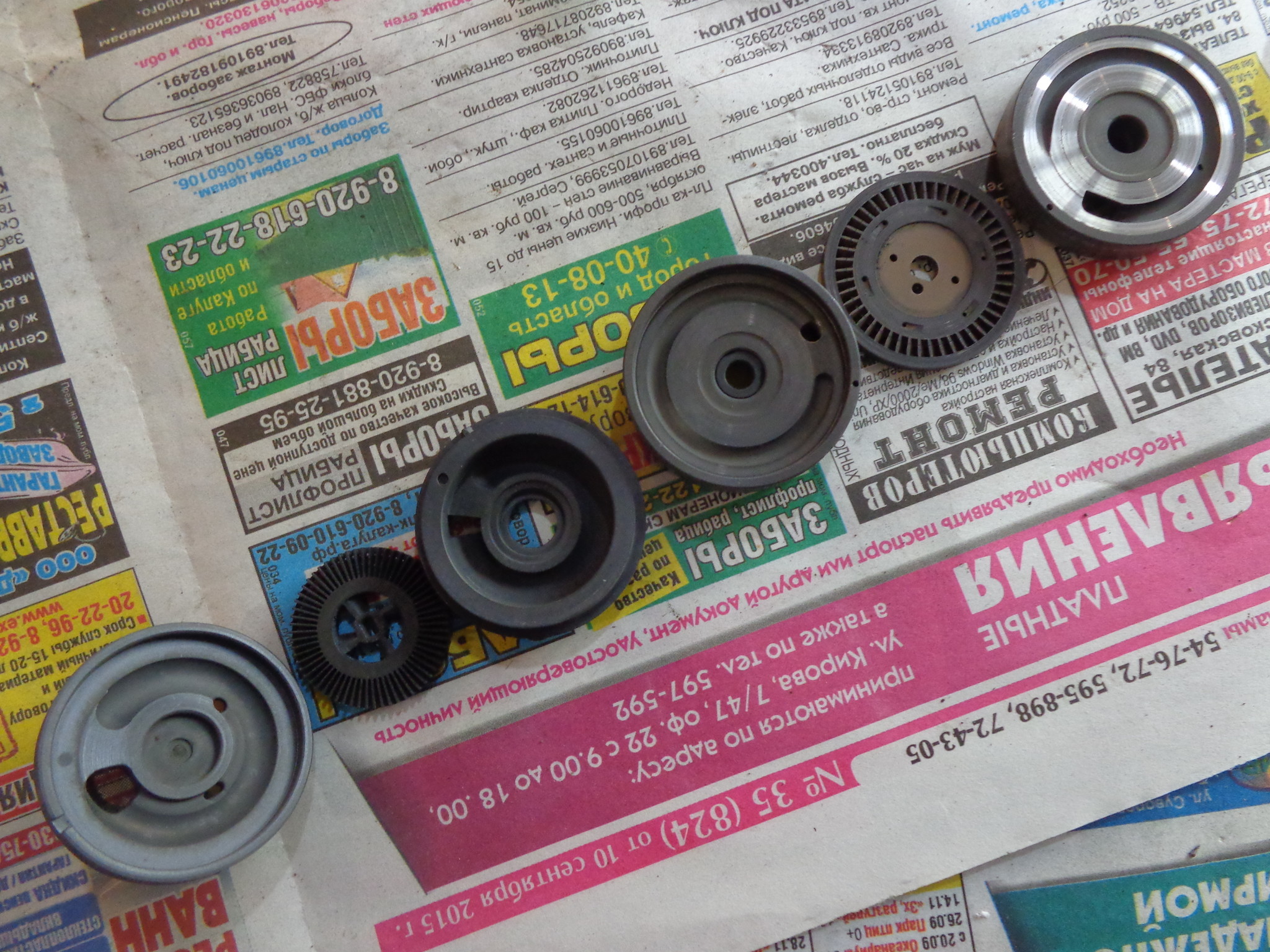

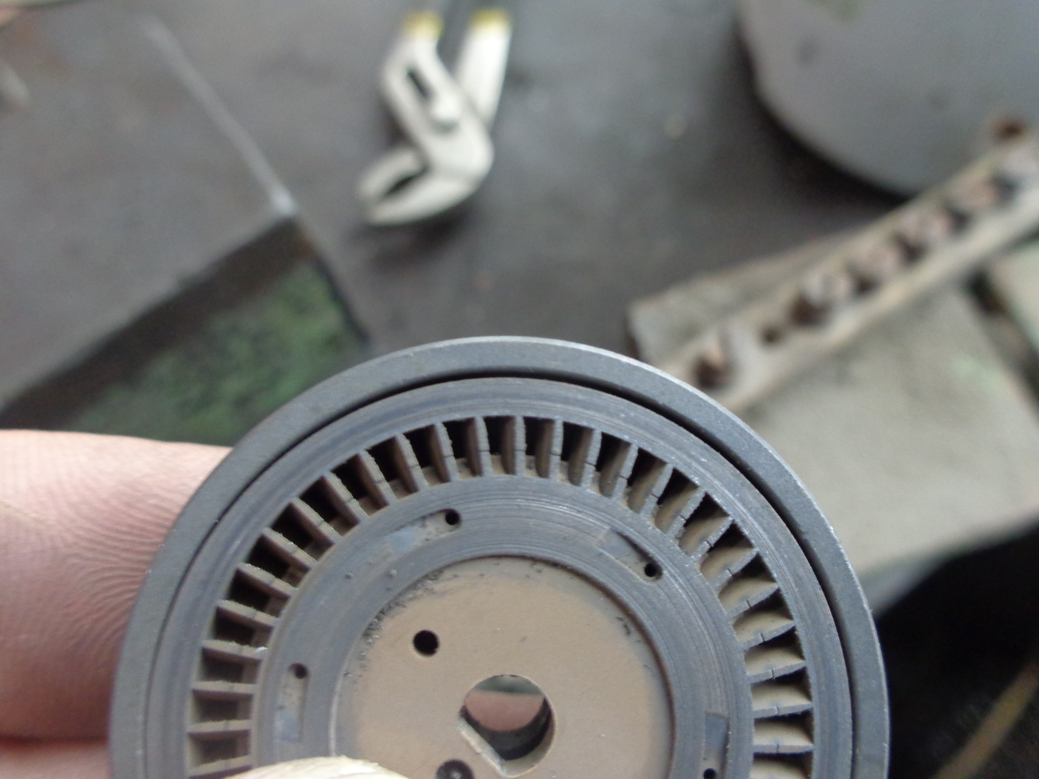

    О.К.,а сколько тогда,тоже считаешь что от 5до 15 микрон?
    Пока пережидал дождь в мастеской вспомнил об этой теме.Сперва разбираем,естественно шестеренок там не бывает.Сразу говорю,с щупами и индикаторами не заморачивался.Но уверяю,зазор в 5 микрон глазами не видно.
    Есть две ступени нагнетания.
    Наблюдаем радиальные зазоры.
    В первой порядка 1мм,во второй порядка 0.3мм
    Переходим к осевому.Первая ступень.Положил рабочее колесико(пусть будет турбинка) в полость своей ступени.Какой зазор будет если вымерять другую часть полости,интересоваться не стал,так как видно,что даже с одной стороны явно больше чем 0.2мм.
    На второй ступени все серьезней первый замер вышел по нолям(а может это и были те самые 0.005мм:))
    Прикидываем вторую плоскость.По сути там две десятки,но скажу более гуманно,точно больше чем 0.1мм
    Первая ступень из обыкновенного пластика,что само колесо,что половинки корпусов.Вторая,корпус из металла,типа алюминия,рабочее колесо с виду как будто из керамики,но это вряд ли.Судя по весу и по тому,что остаются царапки от чертилки,то скорее всего композит или оч.хороший пластик.
    Ну и повторюсь в своем мнении,что клин ему грозит только при каком то сумасшедшем нагреве,т.к. места для расширения колесика,толщиной в 3мм по сути за глаза.А при каких то секундных моментах без бенза оно не расширится ни на микрон,да и возможно сам материал колеса не подвержен к сильному расширению при нагреве.
