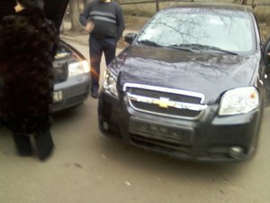

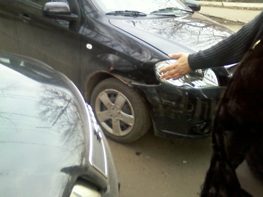

    ИМХО - найти целый б/у оригинал и всё станет как родное :)
    ибо родной нормально держит "лёгкий контакт"...например такой как на фото (бампер прошёл краш-тест без повреждений) или юбкой по сугробам, а вот неоригинал....не думаю
