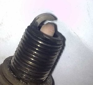

  19. mixailromanov
    mixailromanov Живу я здесь
    20 фев 2010
    1.758
    ищу coupe quattro!
    фото свечи
  20. IDX

    А ДД нашел? проверил его? Постучи по нему ключиком на 12-14...и по мерь напряжение переменного тока. лучше стрелочным тестером. Там должны импульсы около 0,3...1В проскакивать.
    зы. цвет свечи нормальный... только похоже старая она уже. менять пора. Только правильный тип выбери по калильному числу.
