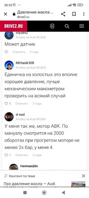

    Недавно делал замер давления масла, выкрутив верхний датчик, тот что сразу после фильтра. Давление на холостых 1.2 бара на прогретом моторе. Смутило что стоит датчик 0.15-0.45
    Пришла мысля в голову что датчик должен быть хотябы с рабочим давлением 0.9 и что возможно кто то что то напутал раньше.
    Сверху я так понимаю непосредственно над фильтром? Или в головке блока? (Там тоже есть место для установки датчика, сейчас просто заглушка)
  5. DozoRKishinev
    DozoRKishinev Новичок
    20 мар 2018
    18
    Молдавия
    Ауди 80, В4, АВК, 2.0, универсал
    Получается что датчик срабатывает тогда когда давление масла сразу после фильтра падает ниже 0.3 атмосфер?

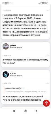

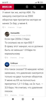

    На других форумах пишут что нормальное давление масла на холостых, на прогретом моторе, для АВК, над фильтром 1.2-1.5 атмосфер, согласно мануалу.
    А так, при 2000 об/м у меня почти 4 атм. показывает. Если верить той инфе, то все в допуске.
    Пробег 500 000, не знаю если родной.

    Скорее, это детонация. Но это нормальное явление при резком ускорении при правильно выставленном УОЗ.
    В моём мануале норма - 2 бара.
    Видимо, мануалы у всех разные. ))
    Отлично.
    Хотя у меня 5. ))
    Но у тебя таки АВК, он с маслофорсунками. У меня их нет.
