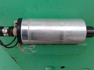

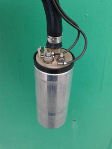

    Эх , как вас тут торкнуло :cool::rollingeyes: а я и не знал , и поставил себе от Волги за 1500 рублев и почти 4 года полет проходит нормально :thumbup: :shuffle:

    Стоял он мне 3355р. (заказывал в "EXIST.RU")

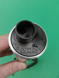

    Привет! В январе ставил себе VDO, работает тихо, давление в норме. Брал на EXIST.RU. Насосы от волги ходят не долго, да и давление может быть меньше положенного.

    Автору: Возми хороший заменитель оригинала! Почему не стоит переплачивать за оригинал - при заказе оригинала 90% Тебе придет VDO, так как это один из основных производителей электроники для VAG.

    ЗЫ. VDO это сименс :hi:
