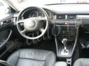

    Вот это какая коробка?
      37,4 КБ
      2.779
  10. Vitalii A-6
    Vitalii A-6 Bad e-mail
    12 ноя 2008
    77
    Audi A6/C5 2.4 quattro
    на фото кваттро, следовательно -типтроник

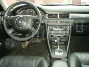

    А если бы не было видно шильда кватро?
    Например так
      30,5 КБ
      1.506
  12. 44OOOO44
    44OOOO44 Живу я здесь
    4 ноя 2005
    1.366
    А6 '00; Rav4 '14
    Тип. Паз ручного переключения на мульте ниже основного. Да и цифирек на мульте меньше, ибо фиксированных переда нет.

    Все понял,всем спасибо! :thumbup:
    Значит мульт вот такой он :
