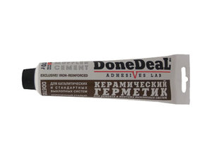

    а как думаешь герметиком смазать?
  4. Лёхан
    Лёхан I'm here for a long time
    10 янв 2007
    11.943
    Тунис
    A6
    Я всегда использую герметик при работах с выхлопной.
    У тебя есть уже какой на примете?
  5. evgen83
    evgen83 Живу я здесь
    18 июл 2010
    1.040
    Ауди 80.в4. 2л.абт
    Вот такой есть.
      14,8 КБ
      83
  6. Лёхан
    10 янв 2007
    11.943
    Тунис
    A6
    Пойдёт :nod:
