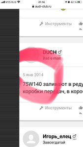

    Дружище, хочу тебе напомнить что в Quattro в коробке находятся и межосевой дифференциал(который еще и LSD под которые строго 75W-140 с пометкой для дифференциалов LSD) и передний с гипоидным редуктором и все это омывается одним маслом! Да и в переднеприводной КПП, передний дифф с гипоидным редуктором тоже не куда не делся!
