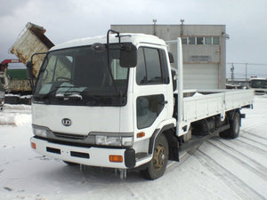

    Все мои градусники врать не могут. Две последних зимы теплые, пятнадцать лет назад у меня был такой авто
    s_12436.jpg с мотором фе6, при минус 40 с подогревом антифриза в 2 Квт, на масле
    BP Vanellus Max 10W-40 , заводился замечательно и всех прикуривал на стоянке. Что я делал не правильно, почему масло у меня не замерзало в картере?
