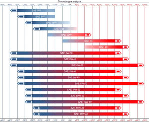

    Можно, кто спорит. ))) Только у меня снизу пластиковый обвес стоит до самого коробаса - его что, снимать каждый раз? )))
    Есть официальные допуски по SAE. Температура замерзания определяется путём отнимания числа 40 от первой цифры в маркировке всесезонных масел.
    У 0в она получается -40, у 5в -35, у 10в -30... И так далее.
    Обращаю внимание на то, что этим путём определяется именно температура замерзания.
    Я выше упоминал диаграмму - вот она:
    На этой диаграмме на концах графика выделены участки. Вот они и показывают критические температуры эксплуатации.
    Левая часть и определяет температуру прокачиваемости масла по каналам двигателя - то есть, читай, минимальную температуру безопасного пуска движка в мороз.
    Для масла 5в-40 эта температура, как видим, равна -30 градусов.
    Всё остальное вы делаете на свой страх и риск. Хозяин, как известно - барин.
    Ну а если учесть износ присадок в поработавшем масле - температуру безопасного запуска зимой следует скинуть ещё градусов на пять.
    Все масла, которые я юзал, это подтверждают. А юзал я их немало.
    А так-то, в паспорте на мою Татнефть указана температура замерзания в -54 градуса. Но я уже писАл выше про забор. )))
    Хотя эта цифра таки радует. Ударят морозы - погляжу, каково оно там на щупе...
    ЗЫ. Это чисто моё имхо, основанное на литературе и многолетнем опыте. Никого не принуждаю следовать ему безоговорочно.
    Условия эксплуатации у каждого свои, и карманы у каждого разные. Кто-то льёт масло стоимостью дороже всего авто, а кому-то и движок после каждого мороза сменить не влом. Это, конечно, крайности - но тем не менее. :hello:

    Твоя логика из той же категории) я тоже много и свежего и отработанного масла морозил в стаканчиках..да каждое масло по разному себя ведет. Ты сам писал что чуть помешалась и уже потекло )5в-40 прекрасно себя чувствует до 40 градусов спокойно и без напрягов дает запустится бензинке в такую погоду. Больше гемороя с трансмиссией бывает и ходовкой в такие морозы.
