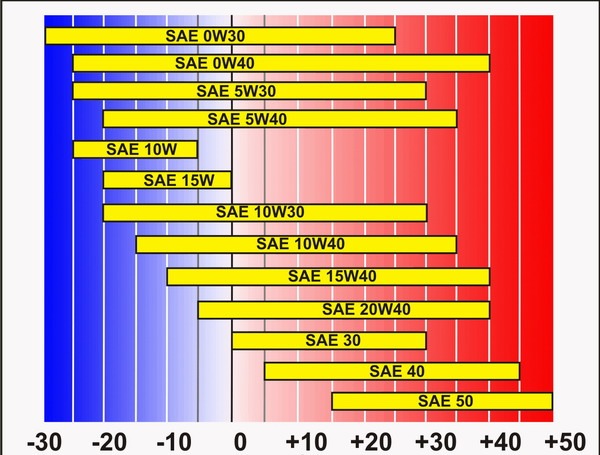

    Приведу поучительную табличку из журнала "За рублём" -
    В ней даны ориентировочные диапазоны температур окружающего воздуха, при которых обеспечивается холодный пуск и надежное смазывание двигателя моторными маслами стандартных классов вязкости по SAE.
    Сколько я ни юзал разных масел - мои ощущения совпадают с этой таблицей практически на 100%.
    С натяжкой еще можно добавить по 5 градусов в обе стороны, большой беды не будет. Но автор ролика, имхо, попросту убивает вымороженный движок на 5-40 при забортной температуре -40 градусов.
    Оттого там и компенсаторы гремят, ибо давки при запуске - нуль. [​IMG]
