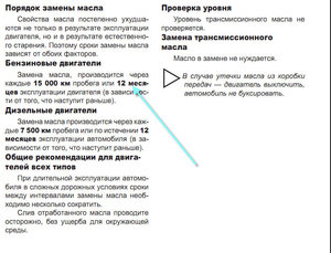

    Ты бы хоть в руководство заглянул. Обрати внимание, на рекомендацию при сложных условия эксплуатации, ниже по тексту

    Угу. В моей камасутре вот еще что еще написано:
    Добавлю: это связано с тем, что зимой, при коротких поездках по городу и не успевающем прогреваться до рабочей температуры двигателе, масло разбавляется несгоревшим бензином и конденсатом.
    Что хорошего будет иметь двигатель от такого коктейля Молотова? [​IMG]

    Признаю, мой косяк.
    У меня интервалы попадают раз в полгода, аккурат перед зимой и весной.

    Вот интересно от какой машины такая инструкция на сколько мне известно у масел срок годности 5 лет по пробегу рекомендация дя европпы 25 т км синтетика лет у антифриза 3-5 или побег 250-500 т км для россии делим на два а про то что в коробке масло вобще не меняется слышал но любое масло разлогается за 5лет и что менять коробку ????????????????:shock:

    Там вероятно причина в работе масла, износ, окисление при эксплуатации грубо говоря. Хотя щас перерыл немецкий мануал, нету там подобной рекомендации, как в указанной Лёхой выше.

    Ну мануал какойто кустарный а срок годности масла дает производитель масла .

    Да про срок понятно, это срок хранения в комфортных условиях, в канистре, причём не распечатанной.. А срок замены, это когда масло работает и резко теряет свои характеристики - окисляется продуктами сгорания, атмосферным воздухом, загрязняется шлаком, разбавляется бензином и т.п.

    А если сравнить температуры зимой в Ростове-на-Дону и в северо-восточном Казахстане - получится, как говорят в Одессе две большие разницы. Морозы за минус 40 в течение полутора-двух месяцев у меня не редкость, и в такие морозы машину я беру только в исключительных случаях - мне ее просто жалко. А потому, годовой пробег у меня редко бывает 10 ткм, причем основной километраж приходится на период с весны по позднюю осень. А масло я меняю обычно 2 раза в год - весной и поздней осенью. И, бывает, за зиму больше 4000 км не наматываю, а масло сливается про весне чернющее - результат холодных пусков и работы на полупрогретом двигателе зимой.
    В моей немецкоязычной камасутре пункт о досрочной замене масла есть - как раз его перевод я и привел выше. :wink:
