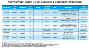

    Показываю.
    Смотрите фото. Для VW 504.00 HT/HS >3.5
    Из него видно, что Вы дали НЕ правильную рекомендацию, начитавшись рекламных статей.
    Может Вам вязкость не важна, но двигателю так архи важна.
    Ибо при ее снижении ниже 3.5 сПуаз начнется КАТАСТРОФИЧЕСКИЙ износ цилиндро поршневой группы/

    Советую.
    Любое НЕ ПОДДЕЛЬНОЕ VW 504.00 (уже писал)
    Если есть расход масла на 2.0 tfsi, никаким чудо-маслом Вы его не снизите.
    А всяческими экспериментами угробите мотор.

    Та проблема, которая возникла у Вас, в первую очередь вызвана плохим бензином. Даже если форсунки подливают, то бензин попавший в картер должен полностью испариться. Его температура конца перегонки равна 200С. Если он остается в масле значит его не следует заливать.
    Даже 2-3% бензина в масле сильно снижает температуру вспышки масла и его вязкость.
    Например важная HT/HS при 3% бензина (150 грамм) в масле, снизится с 3.5 до меньше 3.0 сР.
    HT/HS критична для ЦПГ и коленвала. При ее снижении заметно увеличивается износ цилиндров и колец.
    Если Вы изначально зальете любимое масло с низким HT/HS то в смеси с топливом она снизится почти до нуля.
    В вашем случае, тот анализ который проводился, должен был также показать высокую концентрацию в масле железа и хрома, которые появляются в следствие износа ЦПГ благодаря низкой вязкости масла и пыли в масле содержащий песок (кремний). Фильтр воздушный мог быть бракованным или условия эксплуатации могли быть пыльными.
    Чай не стАлицА.
    И тут самое печальное.
    Если Ваш двигатель работал на таком топливе более 5 -10 000 км, то не исключено, что надо менять ЦПГ
