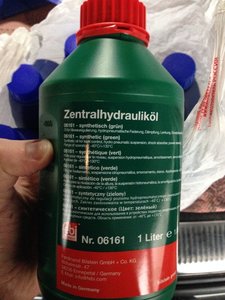

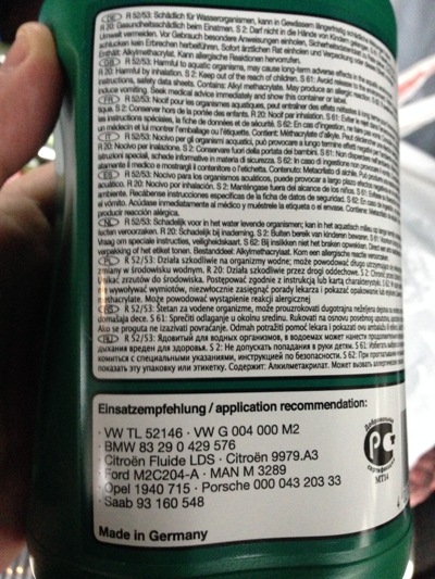

  16. MAYER-M
    MAYER-M Живу я здесь
    14 фев 2012
    2.275
    Q7 3.0 Full S-Line
    VW - G 004 000 M2 (цвет зеленый)
    Febi 06161 (цвет зеленый)

  17. Базилио 78
    Базилио 78 Кот Базилио
    9 янв 2013
    1.999
    A6/C5 ACK Q мех 98
    Это синтетика, вообще на такую машину рекомендуется минералку
    FEBI 6162, там на бачке все написано.
