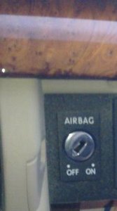

    Какое должно быть положение ключа? Чтобы подушки были включены! Вот как на фото или на оборот? ФОТО

    А сам догадаться не можешь?...OFF-значит выключено.

    ON - включено! у меня вопрос, почему такого я не наблюдаю у себя?? нет такого переключателя!? хотя у меня 8 или 10 подушек:shock:

    Потому что это опция.

    и для чего данный девайс? насколько снаю что бы подушка не стреляла и панель не дырявила без необходимости, а если отлючил и забыл вкл. а пассажир есть?! по идее датчик пассажира должен быть!?

    Что бы детей возить.

    дык получается детям подушка - противопоказана?

    В большинстве случаев она только навредит.

    с правой стороны на средней стойке наклейка есть которое это подтверждает

    Это чтобы пассажирская передняя подушка не стреляла. Выключается, когда на переднее пассажирское место ставится детское кресло. Подушка при столкновении бьет в спинку детского кресла и киндер бьется с силой о сидение.
