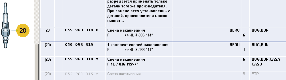

    Столько всяких замен вылазит в эксзисте, картинка по вин из этки
    По 059963319 и 059963319м куча зменителей.

    дай вин машины. я посмотрю какие свечи у тебя должны стоять.
