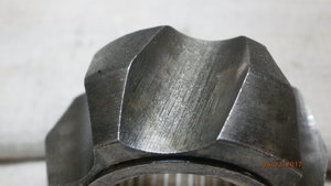

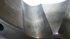

    Скажите, а вот эти риски на шрусе ,где шарики ходят,это выработка такая, ну,например, грязь попала если пыльник порван был, или же так шрус с конвеера выходит?

    есть информация каким образом автор этого обсуждения решил проблему? у меня сейчас точно такая же!!!

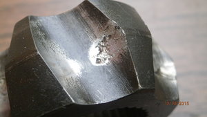

    Приветствую всех. По какой причине появляется такая выработка на внутренних шрусах.. Или же это нормальное явление. где-то читал , что к этому приводит неправильная смазка.И может ли подразбитый внешний шрус быть причиной такого явления на внутреннем шрусе.?

    Некачественный материал или большой пробег. Еще если песок попал из за пыльника. Про смазку могу только гадать, но все возможно. Снимал свой правый - 150 т.км. выработка отсутствует.
    По поводу того, может ли из-за разбитого внешнего - наверняка нет. Но на следующей неделе буду разбирать левый привод и менять износившийся левый шрус, посмотрю на внутренний одним глазом, если поменять смазку решу.
