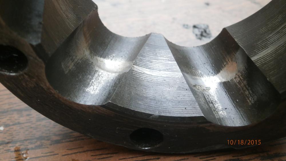

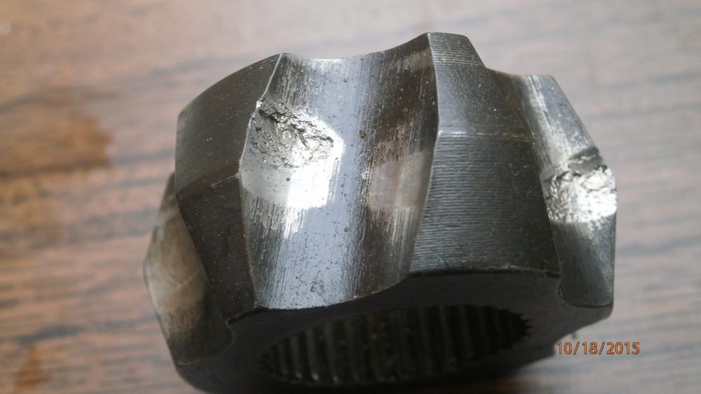

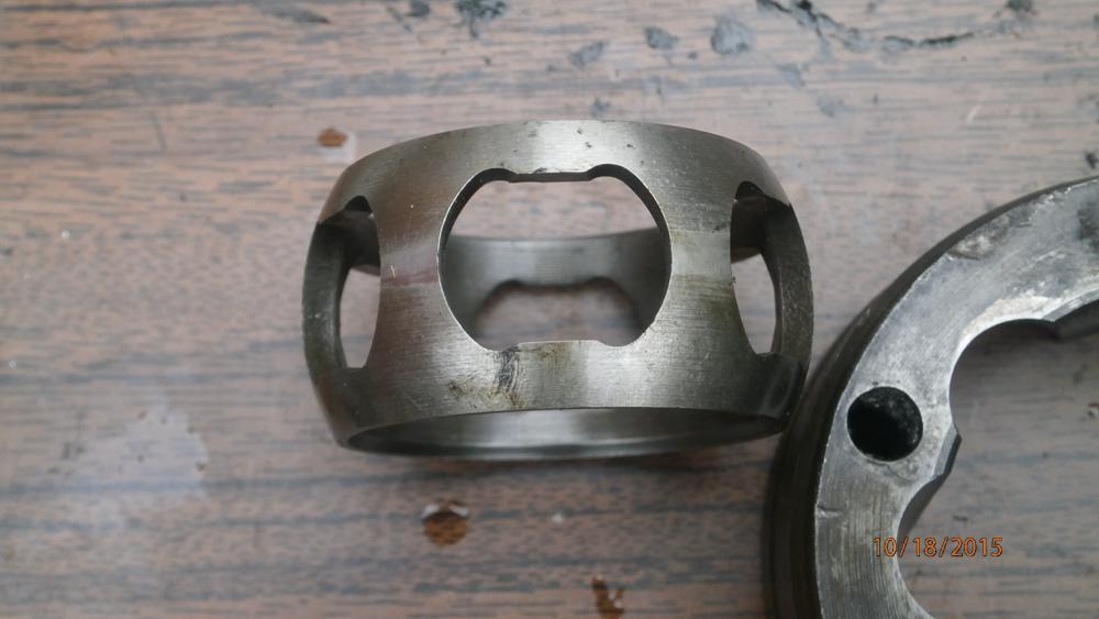

    А насколько убит этот ШРУС ? При переключении с 1 на 2 передачу почти всегда присутствует удар буд-то сцепление резко бросаю.Удар присутствует и со 2 на 3 передачу,но если не сразу 3 включать,а через 2-3 секунды,то включается без стука.Бывает дёргается машина при трогании с места.Стук присутствовал как со старой коробкой и старым сцеплением так и с новым сцеплением и коробкой.
    Понимаю что менять нужно ШРУСы. Они ещё похоже не менялись,пыльники точно оригинал ещё стоят и они в отличном состоянии

  9. Bla©k
    Bla©k Модератор
    9 июл 2010
    11.489
    A8Q
    сильно.
    менять однозначно.

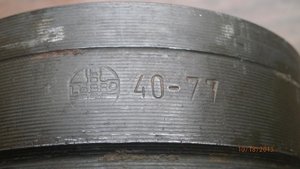

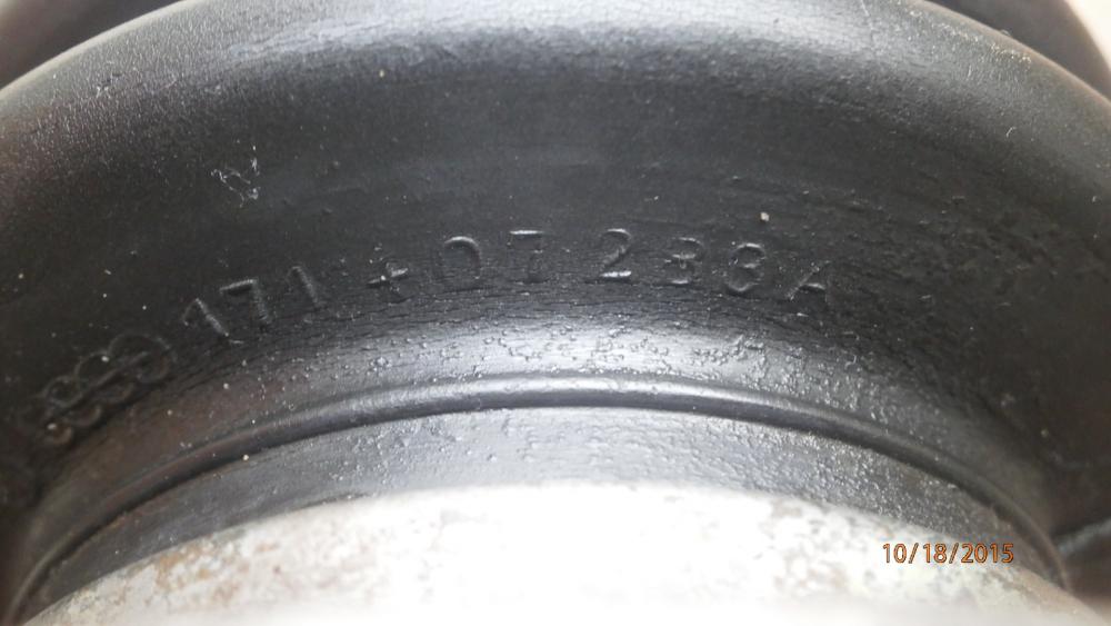

    Помогите определить нормальный артикул шруса. На шрусе надписи GKN15 germany 24N08 LBO C153100184021
    Шрус-то к Ауди 80, 1989, РМ точно подходит.Хочу заказать точно такой же, но по этим номерам ничего никто не знает , даже сам GKN.

    A8Q
    а просто по каталогу выбрать не? Или колхоз подозреваешь?
    Замерь диаметр для подстраховки.

    Нет, про колхоз не думаю. Мне этот шрус , внутренний шрус,такой отдали, чисто новый только без пыльника. Я хочу одинаковых два поставить. Слышал что артикул,рабочий артикул , ставится на пыльнике. А пыльника нет.
