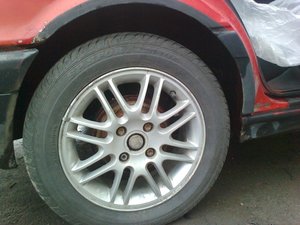

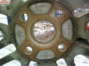

    80-тка, кузов B3, сегодня запихал 195\60\15 на дисках форд 6j. Фотоотчет:

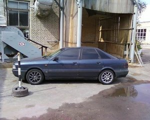

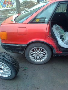

    если брать 225/35/18, то внешний диаметр один в один как у меня сейчас стоит - 195/60/15!
    225/40/18 на 22мм. больше!
    меня вот волнует вопрос ширины больше, нормально ли встаёт 225?
    если да, то я поставлю 225/50/16 и не буду париться)
    хотя собственно говоря надо прикинуть просто колёса от красной машины на чёрную и всё будет понятно)

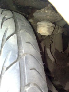

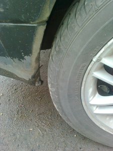

    Вот снимки того как садится по глубине резина 225й ширины на диске шириной 8 и ЕТ30.
    спереди и
    сзади.
