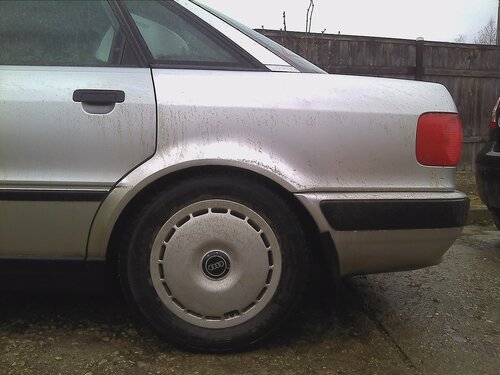

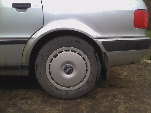

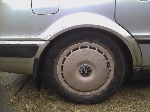

    На моей пробоев тоже нет. Но все и так видно.
    Я тоже спереди ставил газ-масло, сзади масло (Монро Рефлекс и Оригинал соответственно).
    До загрузки
    После нагрузки (полный багажник баклашек с водой по 6 л)
    Тоже после, но с другой стороны
    Точно не мерил, но думаю сантиметра 4 есть разницы.
