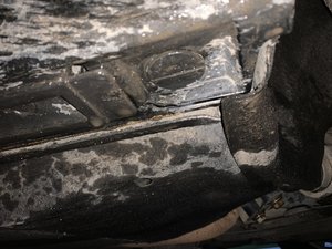

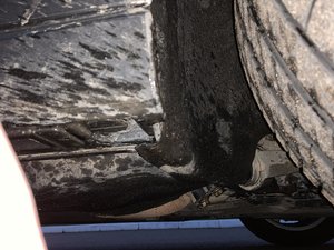

    Нашел в чем проблема. Нет в салоне А6 ничего не гремит в принципе.
    У нас дно закрыто шумоизоляционным листом и между ним и днищем 4 см пустота. Там камушки были и они гремели об пол на скорости. Открутил квадратик справа перед колесом, от туда все вывалилось. Проехался - тишина.
    Думаю у многих там всякое дерьмо, у меня камушки гремели. Там 1 гайка на 12 по-моему. Прям на коврик присел и открутил. Также обратно поставил.
    Вот тут, слева от колёса снизу панель снимается:
    Simha1984 и Владимир_Вартовск нравится это.
