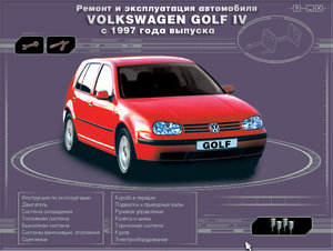

    Есть вот такое, может поможет.
    Линк могу кинуть в личку.

    Есть такая книжка, только как бензонасос разобрать там нет.
    В любом случае, сначала померяю давление:beer:
