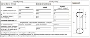

    Метровкой обвернуть покрышку в магазине :)
    Ну и вот есть что-то:
    http://shina.org.ua/Articles/AlternateSize.aspx

  20. Azazello
    Azazello Участник форума
    7 июн 2008
    348
    A6 Q 3.2 FSI 07 г.
    Просто потрясающе!
    разница 4 мм!
    Вопрос на знание физики,
    как себя поведет Торсен распределяя нагрузку по осям, если задняя будет вращаться априори медленней на 4мм, но испытывая большее сопротивление из-за площади соприкосновения (если площадь вообще на это влияет)?
