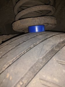

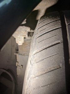

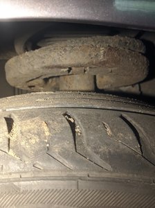

    Наверное, да.У меня 225/50/17 7.5J ET35. По высоте еще запас есть, с шириной похуже - между кулаком в месте крепления наконечника и резиной едва втискивается мизинец.
    Изолента на фото 19 мм. Остаток протектора у меня 4-5 мм. Твой профиль выше моего на 16.5 мм.
    Если станет, будет очень плотно)
