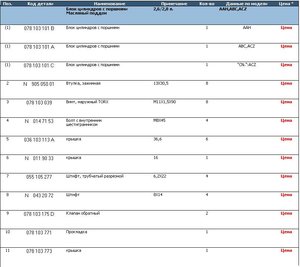

  11. CHENCHO
    CHENCHO Старожил
    27 мар 2009
    10.254
    лисапед
    У АСZ ход поршня меньше.
    Помимо этого сами поршни различаютса.
    Темы были на форуме.

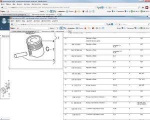

  12. yuriy7512
    yuriy7512 Живу я здесь
    17 янв 2010
    3.196
    Q3, 2.0TDI, 2012г.
    Еще раз перерыл этку усе одно и тоже. Да есть на ACZ отдельный поршень с припиской "CN", но есть и поршень и для АВС и он же для ACZ.
    А уж чем отличается ход точно не нашел, колено и шатун только одинаковые.

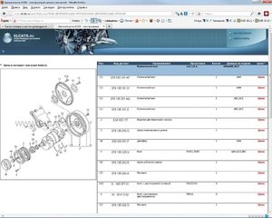

  13. CHENCHO
    CHENCHO Старожил
    27 мар 2009
    10.254
    лисапед
    Что одинаковое АВС и ACZ-колено, шатуны, кольца, поддоны, головки, впуск, выпуск, ЭБУ, моторная навеска.
    Что разное АВС и ACZ-блок цилиндров, поршень на АСZ длиннее и тяжелее, точно не помню, но вроде еще и только одна лямбда на АСZ.
    Если интересно поищи по клубам инфу-кто то даже оба двигателя раскидывал и сравнивал, с фотографиями и замерами.

  16. yuriy7512
    17 янв 2010
    3.196
    Q3, 2.0TDI, 2012г.
    Чет там не правильно наиерили "на 5мм поршень не доходит до верха" както многовато для 92 бенза, АИ76 попахивает. Может им попался ACZ c блоком и поршнями с припиской "CN". Получаетси ACZ были двух видов.
