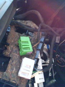

    Когда отключал кнопки обнаружил два незадейтствованых разъема, они были воткнуты в заглушки (эмуляторы ответной части разъемов). Скажите пожалуйста назначение этих проводов. На фотках цвета проводов: Зеленый разъем ( чер\желт два чер\сине корич), Белый разъем ( два бел\желт два серо\зел чер\син кор)

    Народ, ну неужели никто не знает назначение дополнительных разъемов? Что это может быть? Цвета ведь унифицированные, гляньте по схеме у кого есть пожалста :)

    да забей ты на них, у меня неиспользованных разъемов под панелью просто пруд пруди, унификация блин

    Дак я может хочу задействовать эти разъемы !!! Например к зиме хочу сделать подогрев сидений, подогрев зеркал и т.д. Что там вообще может идти к этой консоли? Какие кнопки с какой функциональностью вообще могут быть в 80-ке 90г. ??? Хоть знать, тянуть проводку заново или можно штатную использовать.
