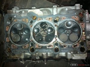

    Alexson.75, подскажите плиз, менял я комплект ГРМ, но не поменял демпфер-натяжитель ремня ГРМ - насколько это критично?! Просто несколько отчетов видел по замене - вроде никто с натяжителем не заморачивался, оставляли старый... Ездить до следующей замены комплекта или всё-таки поменять, как думаете?!

    ну тут всего два варианта:
    1-й.прокатит и доездишь до следующей смены ремня,
    2-й.ремень(в связи с ослаблением демпфера) перескочит на несколько зубьев и загнет клапана,вплоть до вот такой ситуации:
    если возможная сумма финансовых вложений в ремонт мотора не пугает,и не кретична,то думаю можно демпфер и не менять :nod:,
    как известно кроилово ведет к попадалову,можно попытаться сэкономить при замене комплекта ГРМ несколькими способами,например поставить неоригинальные з/ч,которые естественно дешевле оригинальных,но и ресурс у них соответственно меньше,поэтому и следующая замена необходима раньше ннжели при установке оригинала или оставить (не менять) демпфер/натяжитель,его рычаг или помпу,но при любой экономии независимо от варианта,сколько проходит мотор неизвестно.
    так что выводы делай сам,тоже самое касается работ по замене ГРМ,можно менять с использованием стопора колена и планки фиксации валов,а можно и без нее,описание результатов и той,и другой замен на форуме присутствуют.
