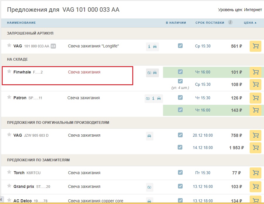

Какие лучше свечи

    Как по мне - нормальные свечи.
    На них ещё минимум годик кататься можно.
    Финвал исправился, что ль? У меня от него осадочек остался нехороший с времен владения ВАЗом.
    Как и от БРИСКа.
    Не жалую их с тех пор.

    Я вот сейчас глянул твой свечи, а они не катят ни на твой мотор ни на мой по применяемости.
  5. Geka
    Geka Старожил
    25 мар 2004
    14.914
    Карачаево-Черкессия респ.
    100\44, WC, 1984, ГБО ГИГ3-L
    По калильному числу катят? Ну и всё. Да и калильным то же можно поиграть, в зависимости от условий эксплуатации.
  6. IGON350
    IGON350 Живу я здесь
    23 дек 2013
    2.721
    Мордовия респ.
    B4 AAH quattro 92г, В4 АВК Avant95г
    Да это всё ясно, но калильное число их мне не известно, а рекомендации к применению нет. Вот я и думу думаю. Хотел их поставить
  7. Woffka
    Woffka Старожил
    9 апр 2011
    12.847
    Казахстан
    A80 B4 ABT 2.0 92г
    https://finwhale.ru/item/4200349
    IGON350 нравится это.
