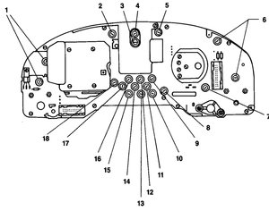

  10. dmitrymo
    dmitrymo Завсегдатай
    25 апр 2006
    731
    Audi A4 1,6 ADP/DH
    Ответ: какие лампочки стоят в панели приборов?
    1. Лампы подсветки комбинации
    приборов
    2. Индикаторная лампа правого
    указателя поворота
    3. Сигнальная лампа недостаточного
    уровня тормозной жидкости
    4. Сигнальная лампа перегрева
    охладителя
    5. Индикаторная лампа левого
    указателя поворота
    6. Лампы подсветки комбинации
    приборов
    7. Лампа подсветки часов
    8. Лампа подсветки комбинации
    приборов
    9. Сигнальная лампа неисправности
    генератора
    10. Сигнальная лампа недостаточного
    давления масла
    11. Сигнальная лампа недостаточного
    12. Сигнальная лампа переключения
    коробки передач на более высокую
    передачу (если имеется)
    13. Сигнальная лампа включенного
    ручного тормоза
    14. Сигнальная лампа АБС
    15. Сигнальная лампа ремней
    безопасности
    16. Индикаторная лампа системы
    управления двигателем
    17. Индикаторная лампа дальнего
    света
    18. Лампа подсветки комбинации
    приборов
      126,4 КБ
      529
