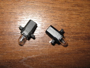

    У меня на сотке такие стоят, сегодня как раз менял, может быть и у тебя такие же, стоят 40р одын штук

    а афтору:
    100% как на фото !!!!
    зы бывают выпуклые и нет ,, тоесть в некоторые можно впаивать лампочки ))
