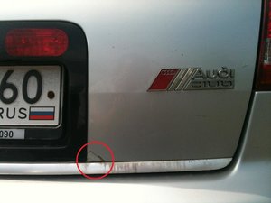

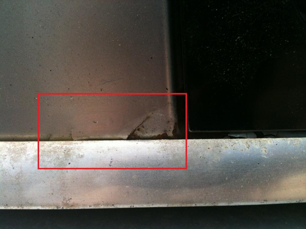

    Ну что ж, и у С5 есть слабое место на кузове, это крышка багажника.
    Идет пузырями краска, по углам центральной рамки, куда вставляется номер.
    Сначала пузырится, потом, на мойке от Керхера отлетает и остается голое железо.
    Подкрашиваю раз в пару месяцев кисточкой из пузырька с готовой краской.

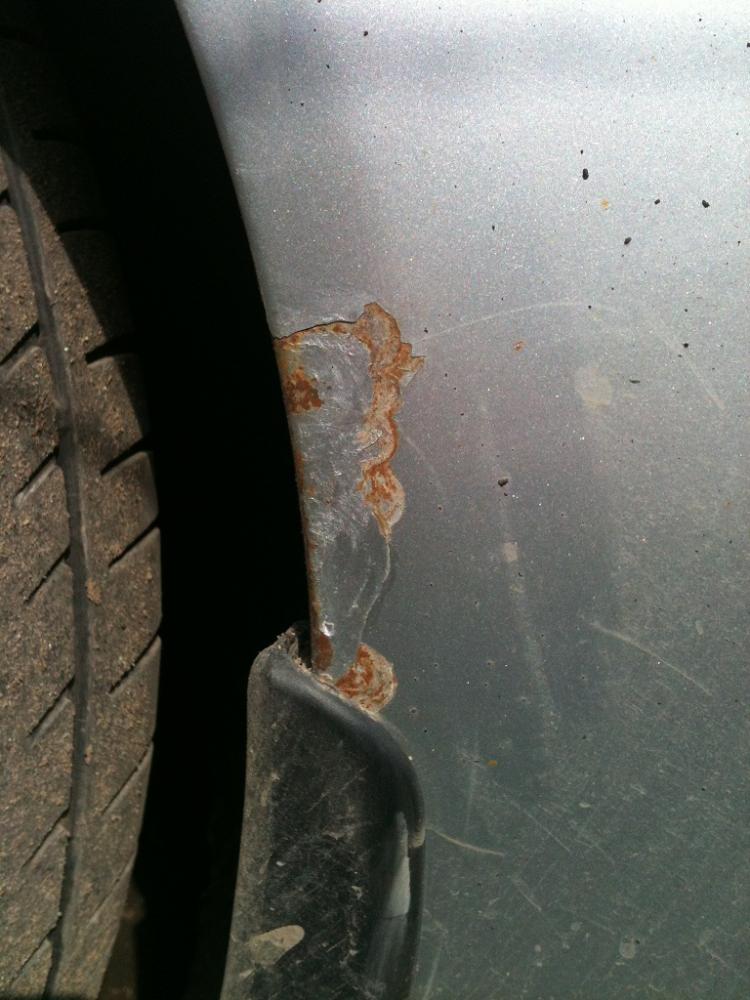

    Так же, арки передних крыльев, облупляются около брызговиков.

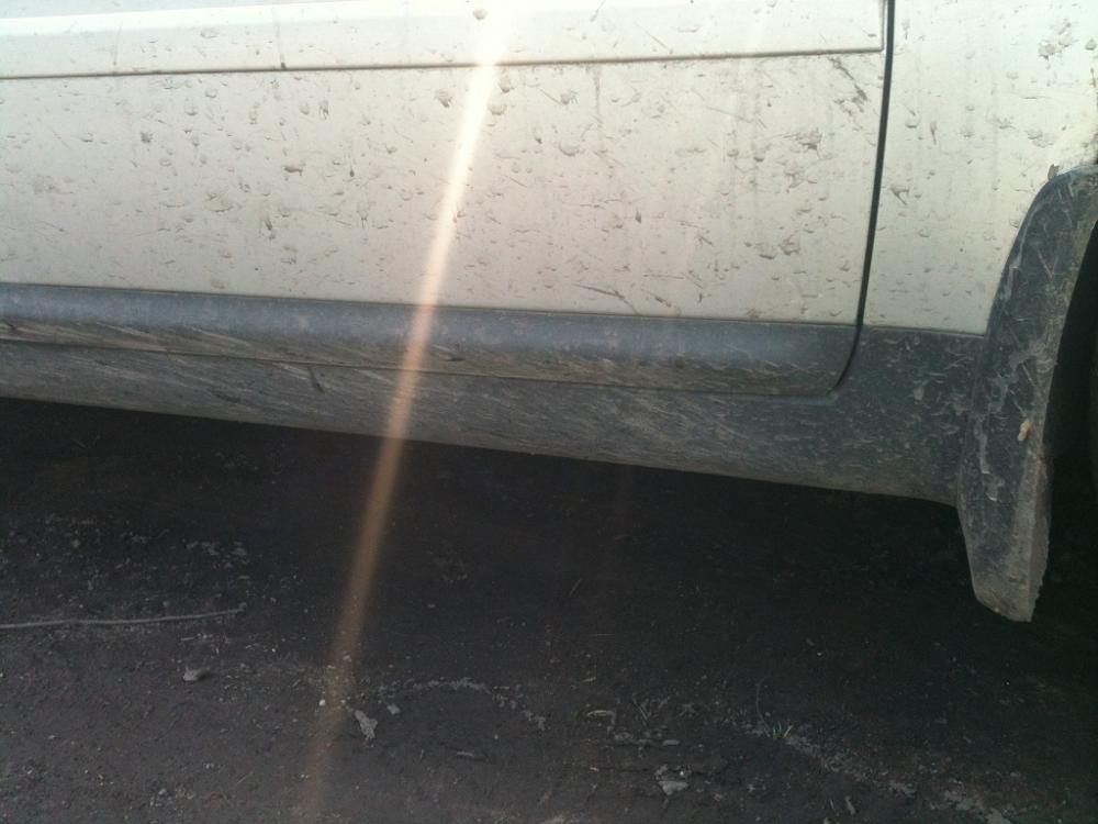

    Ну и фотка пластикового порога.
    Если видите, то ещё и нижняя часть двери покрыта пластиком, очень удобно, лазить по сугробам и не переживать, что снизу что-то поцарапается (как у Урода):

    А разве у тебя крылья не алюминиевые? Откуда ржавчина?:shock:

    У С6 передние крылья из алюминия,а задние просто метал. У С5 помоему всё железное.

    Всё верно, у С5 металл, покрытый цинком.

    Тут ответ простой, если твою машину уже один раз красили целиком, то ясен пень, что она у тебя будет без косяков.
    Моей машине 10 лет и краска там родная 100 %.
    Да, есть определённые факторы: пена с мойки очень агрессивная, струя от керхера не должна "пробивать".
    У меня, под рамкой номера отлетел кусок краски после мойки, я конечно мойщику дал песды, за то, что моет с близкого расстояния.
