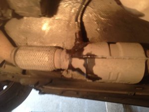

    По моему задние ЛЗ должны быть после ката, а не до???
    На фотке слева перед машины справа соответственно зад. ЛЗ стоит перед катом же?
    А ошибку выдает задних ЛЗ.

    Их там два на каждой трубе, первый перед катализатором, второй за ним. Первый стоит сразу в выпускном коллекторе, на фото второй походу.

    Да, на фото задние ЛЗ. Передние ближе к двигателю. А банка на фото это дополнительный дожигающий кат. Датчик перед ними расположен...
    То есть от двигателя выглядит так: ЛЗ1, кат, ЛЗ2, дожигающий кат

    Спасибо))
