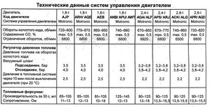

    Народ,общаюсь с автором,пытаюсь решить его проблему,прочитал всю тему,вот что расскажу дабы сомнения не возникали больше, плюс развею слухи :) :
    1. AGA - 100% тросовый дроссель!!!
    2. Обороты двигателя прописываются в канале первом без ввода какого либо логина, но 128 это минимальное значение
    3. Отличие тросового дросселя от электронного вот что могу сказать, если обороты завышены,первым делом бы смотрел крепление троса к дроселю, попадаются "умельцы",которые никогда не слышали про VAG COM и могли поднять обороты дедовским методом натяжки троса!!!! Вот если минимум то можно поднять ВАГой
    4. Изменения не вступают в силу после перезапуска движка, бред, изменения должны происходить еще на стадии тестирования значения,до сохранения,если нет - что то неправильно делаете.
    5. чем меньше обороты,тем сложнее двигателю бороться с климой (мое мнение,но и высокими не должны быть), плюс коленке это не особо понутру (коленка - коленчатый вал, непонутру - плохо)
    6. Прикладываю заводские характеристики для двигателей бензиновой группы,
    всем ровных дорог!!! :hi:
