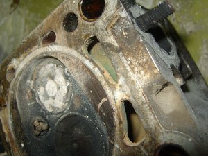

    Головы пожраны тосолом...
    Аргоном наварить, мастер глянул говорит за обе бошки 5000 р . Это там где входы трубок , т.е. там где самые сильные места повреждения..
    Датчик хола уже приехал , датчики детонацтии контакты отпоролись - надо паять , датчик положения коленвала мокреет от масла *причина- не знаю как но видать палка отскочила и надо было так влезть - помяла его чуток.) Заодно дросельнюую поменяю заслонку. Форсунки тоже глянули мол не плохо было бы поменять. Все просто там моторы " 100-200 км набегал." пишут" Я как купил уже было 280 000 км. На 340 000 перестал показывать километраж. Сейчас пол миллина как за здрасти.
    Основная причина - головы то что куски пожраны по краю. Даже с обратной стороны где клапан по краю кромки видно что не хвататет. Может не фатально то делать надо. Стачивать не вариант а если все делать аргона под 15 000 выйдет. А так все датчики поменяю и мало ли что так есть варинт сразу заменить свежей деталью...

    Вот глянь внимательно фотка где голова соединяется с блоком... Присмотриь на место где кладется прокладка , там видно ,что по краям уже кусков не хватает. А если на обсуждение то пойду сделаю фото там где сильно съело .

    Не увидел где пожрата плоскость-имеешь ввиду каналы около стенок цилидров?
    Можешь обвести на фотках где повреждения?

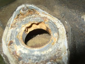

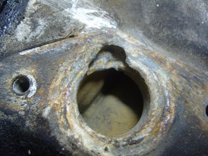

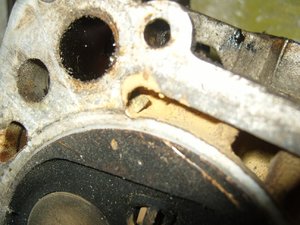

    Первая фотка - одни голова
    2-я фотка вторая голова , 3-4 это там где уже критично я думаю.
    Сейчас есть вариант притащить за 30 все вместе ! без навесного.
    Уж думаю головы будут там лучше а то это просто писец , сейчас еще раз когда фоткал - чисто присмотрелся - очень весело так с ними

    ИМХО все повреждения не критичны. И варить ничего не стоит. Главное чтобы плоскости тщательно выровнять.

    Третья фотка , треть сожрало пояска... на фотке видно и так у 3 цилиндров.
    А вторая фотка там я же тряпочкой не заткну - антифриз будет сочиться если только герметика пол тюбика не выдавить и пластиной какой прижать.
