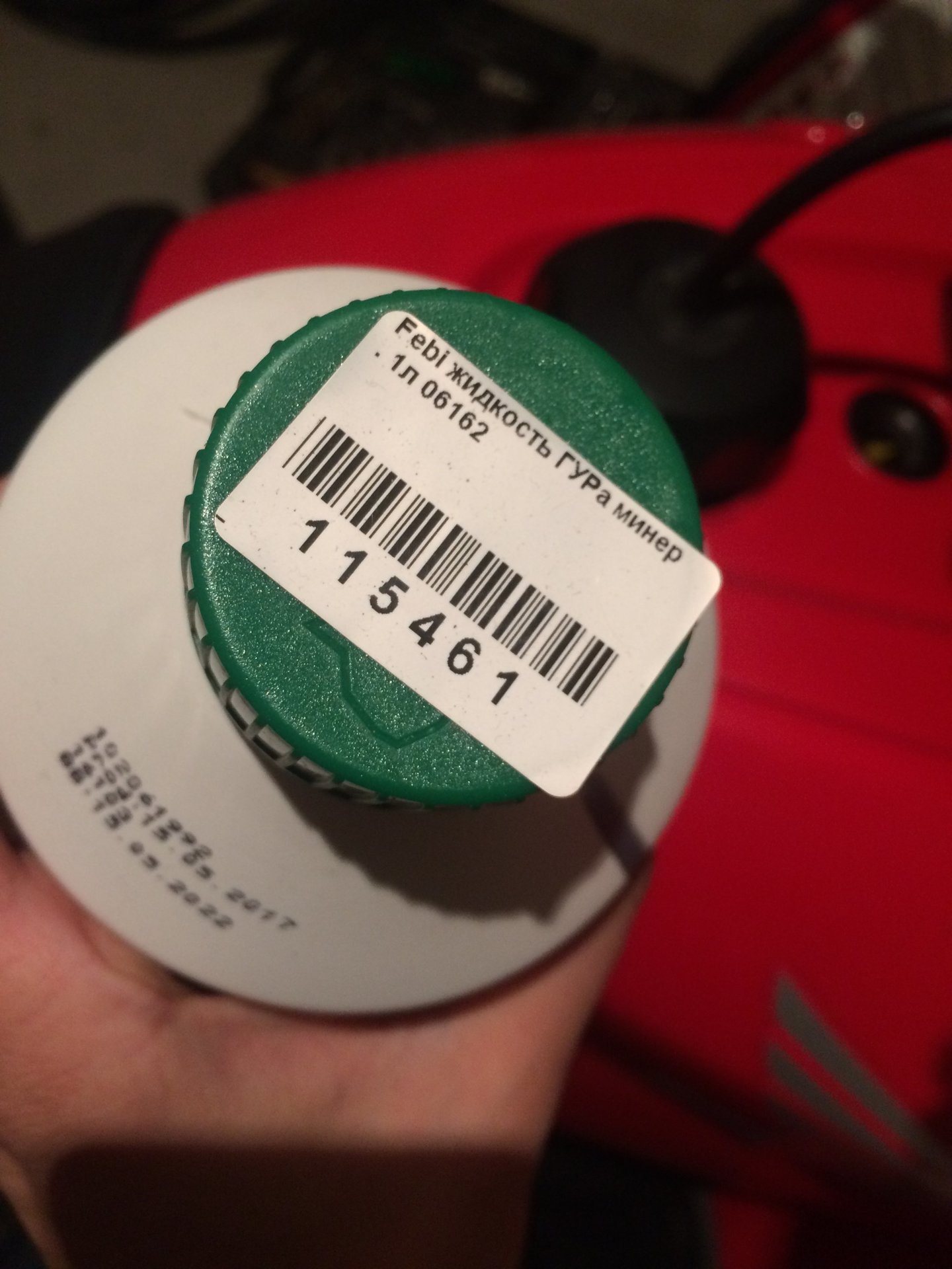

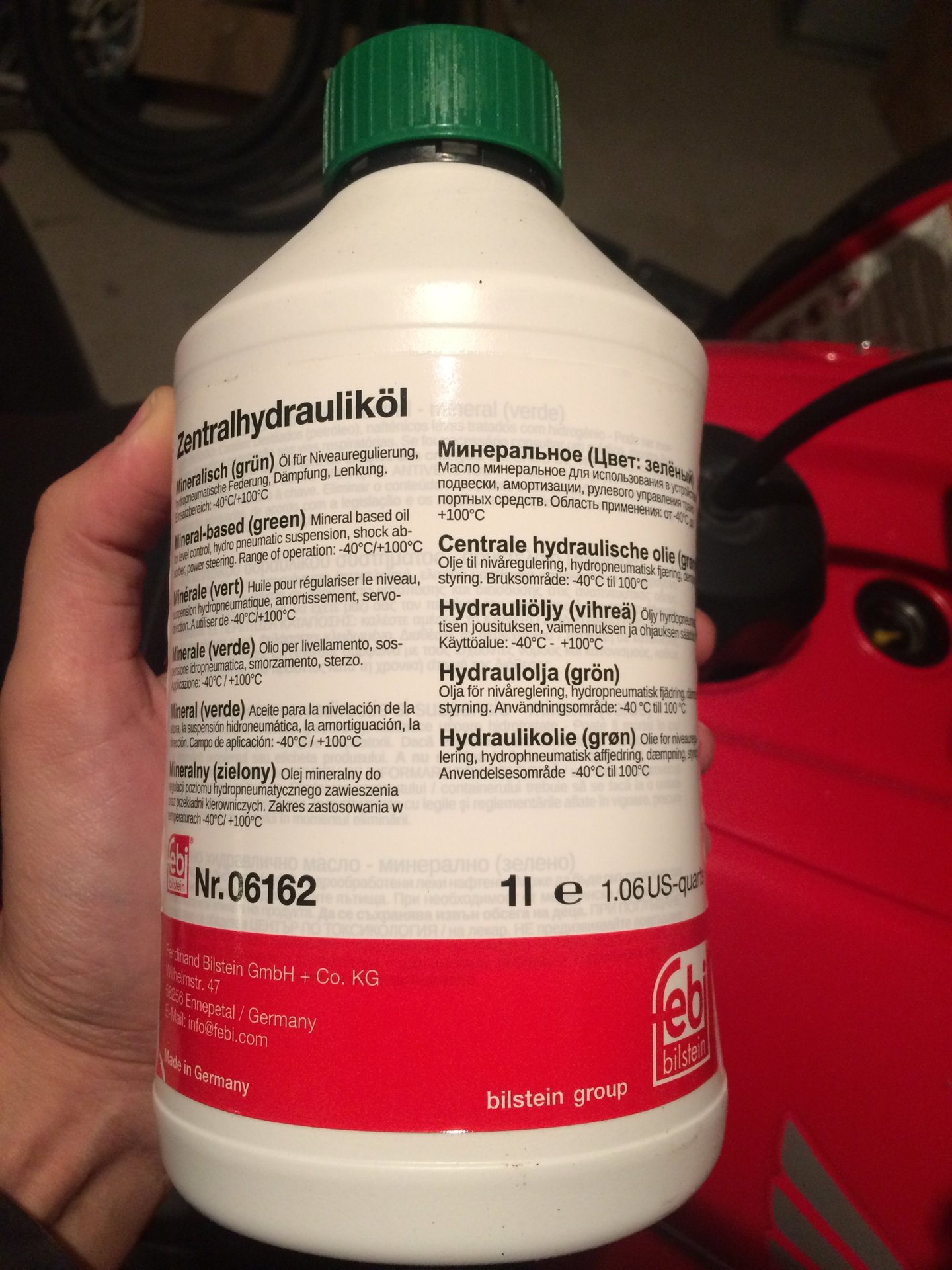

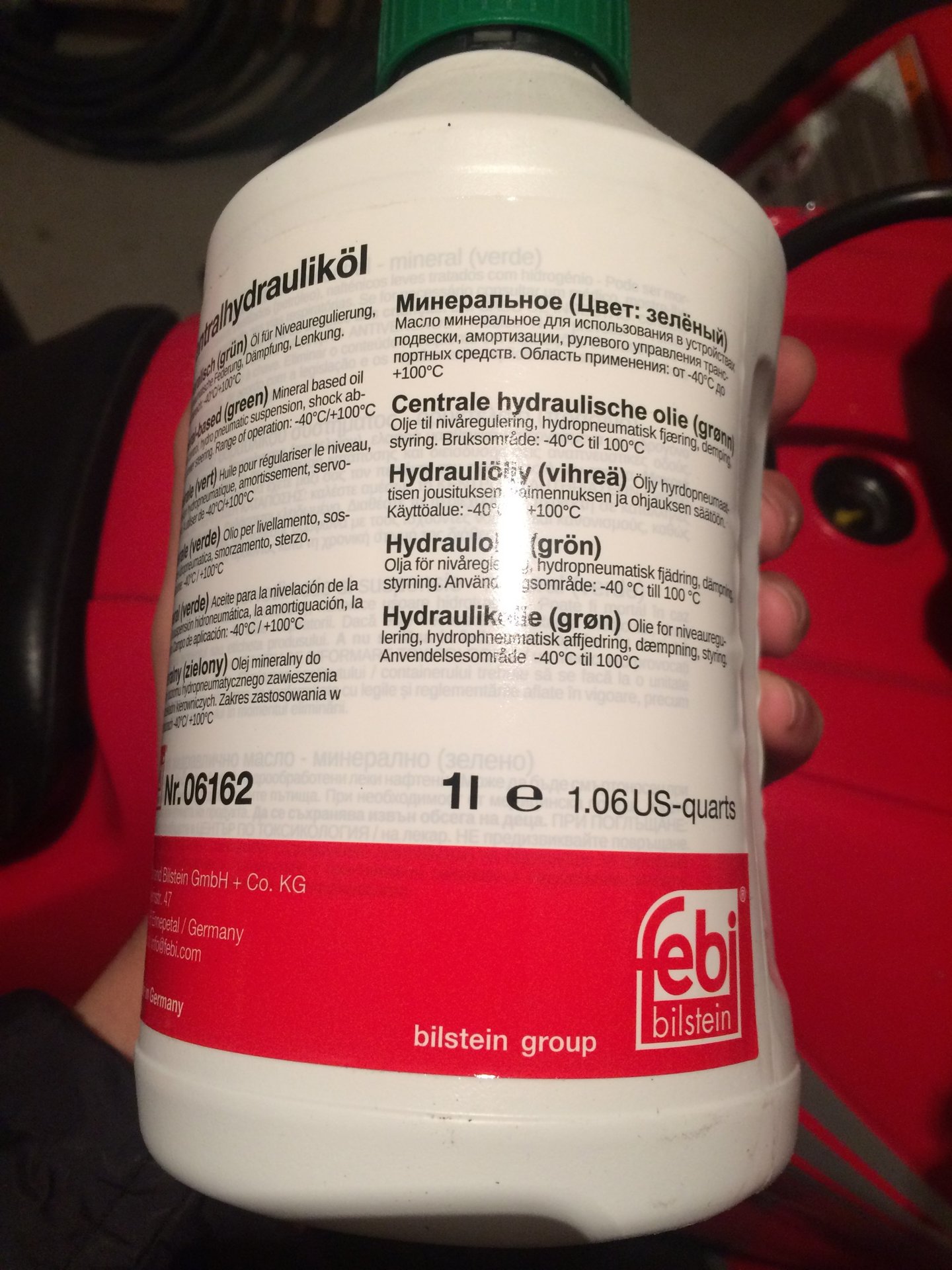

    Друзья купил недавно с6, пробег 80 000, масло в бачке чёрное, не разу не меняли, в поисках жидкости ГУР наткнулся на эту тему.
    В общем то подведём итоги:
    G002 000 FEBI зеленого цвета, то что и написано на крышке бачка mineral G002 000
    FEBI 06162-цена за литр 400р
    Думаю что других вариантов и не нужно рассматривать.

    Не трать время и деньги
    Залей оригинал (и не нужно других вариантов рассматривать)
    А вообще, переходи в ветку 4FC6, там все перетерто уже
    зы... Впрочем,это и для С5 справедливо (по поводу оригинальной жижи в ГУР )

    Ну мне пришлось поискать что заливать, однозначного ответа не было, решил вдруг помогу этим кому либо... Главное что минералка и g002, оригинал или нет не суть, да и кстати-не феби ли в оригинале залито...

    Не думаю что Феби делает масло, в оригинале скорее пентосин!

    Нет не феби.
    G002=Pentosin CHF11S
    G004=Pentosin CHF202.
