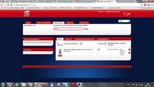

    1. читаем
    2. не плодим ни каждый месяц ни вообще(страницу перелестните и глянте на ТС)
    3. устроит...я и не говорил что она не подходит...я сказал что она устаревшая, есть новые разработки.

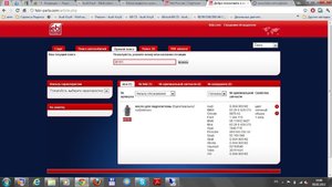

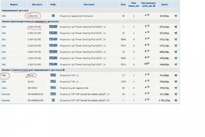

    это вообще бред, т.к.
    06162 идет, как замена ОДНОМУ оригинальному номеру БМВ,
    а 06161 идет для всех остальных, вкл. Audi.
    когда G 004 еще не было, то 06161 шел, как замена G 002.

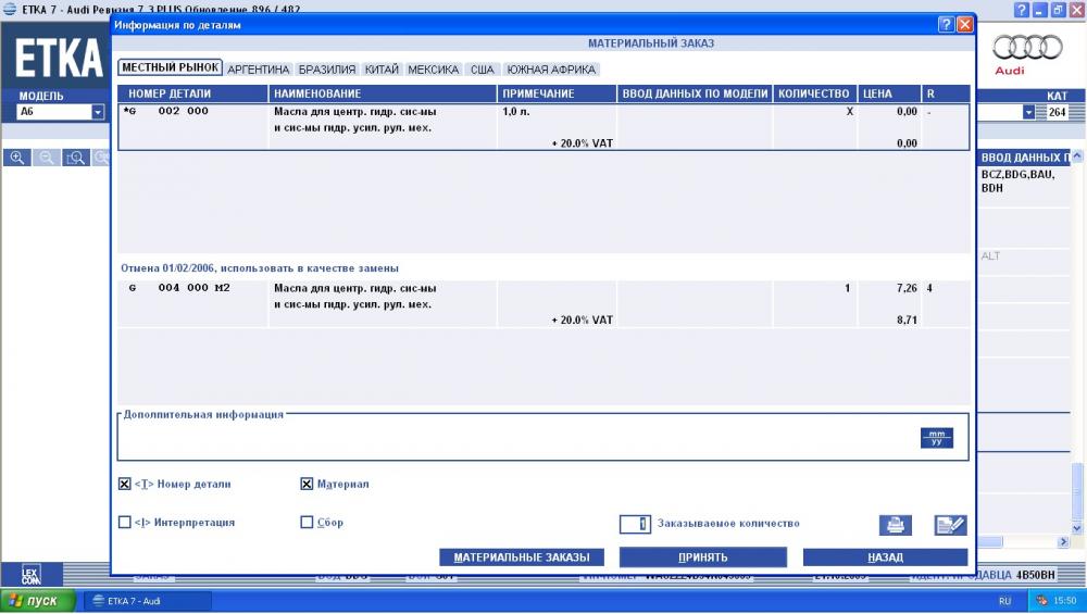

    по поводу ввождения в заблуждения....- разница лишь в том что 002 - это минеральное гидравлическое масло, а 004 -синтетика...и соответственно замены у них от Феби: минералка 162 и синтетика 161...это вряд ли в Етке напишут:hi:
    ПС: читайте пост http://www.audi-club.ru/forum/showpost.php?p=6126013&postcount=19 и правильно подбирайте замены

    нашел что G 002 больше не выпускается...заливают исключительно 004М2, поэтому и на Феби 162 не указаны ВАГовские допуски...а для ВАГа рекомендуют 161ю Фэби.... думаю вопрос закрыт:D:shock:
