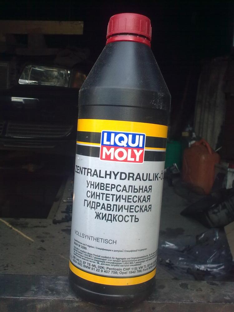

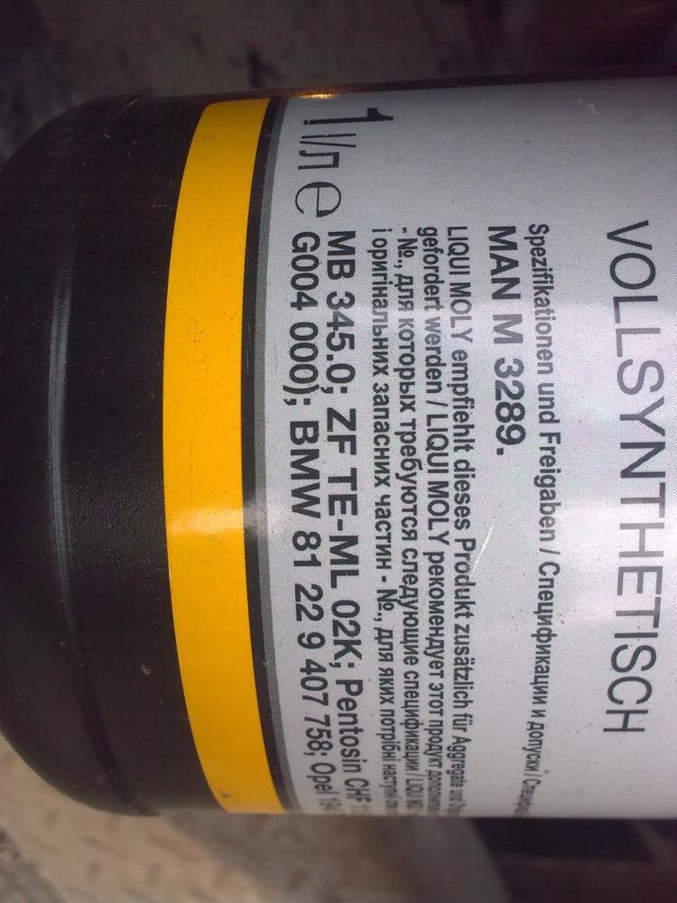

    про «RAVENOL» ни кто плохого сказать не может?:shuffle:
  9. Plumber
    Plumber Участник форума
    1 ноя 2005
    273
    Audi A6/1.8 AJP 98г.МКПП, седан
    вот это

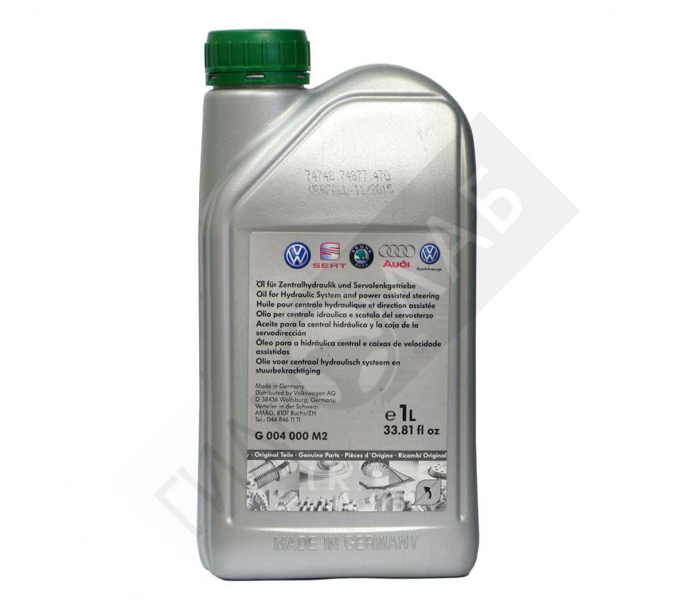

    Менял на днях жидкость гура, в магазине сказали, что подойдет Febi 06161. Пока все нормально.
  19. Колчак
    Колчак Старожил
    18 май 2011
    5.773
    трактор
    он идет как аналог для G 004 000 M2
    а у меня на крышке написано G 002 000 и для него Febi 06162
    а у вас что на крышке?
