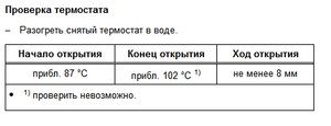

  16. vovan
    vovan Bad e-mail
    1 янв 2003
    564
    A6 2,4 ALF Q 98г
    В общем не удержался я. Скачал Эльзу. И вот что там про мой (именно про мой) движек написано. На картинках инфа. Это не повод к дальнейшим спорам. Просто каждый делает выводы для себя сам. Для меня было открытием, что термостат полностью открывается при 102 градусов...
  17. Лёхан
    Лёхан I'm here for a long time
    10 янв 2007
    11.943
    Тунис
    A6
    Достаточно щели в пару мм. что бы мотор не выходил в нормальный тепловой режим. Т.е. термос только начинает открываться, а температура антифриза резко падает. Полное отрытие термоса в обычных условиях движения, явление очень редкое.
