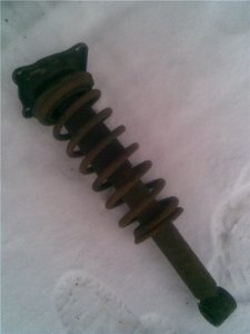

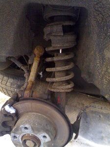

    появился такой вопрос: есть фото моей пружины и есть фото той, которую мне предложили....судя по виткам, они идентичны, а вот по поводу верхней чашки есть сомнения. подойдет?
    первая фота - моя, вторая - не моя

    какой извращенец резинки запихал?! колхоз лютый.
    в чем проблема применить измерительный инструмент? :) и проверить.

    измеритель - на глаз))) этого думаю,достаточно)
    Короче, я взял их сегодня...спасибо seregaaudi за помощь с ними.
    Спасибо и тебе RazzoR за помощь, надеюсь, она больше не понадобиться...в том смысле,что эти стойки подойдут)
