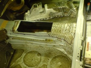

    И я сделал.Пол не переваривал,а переставил(переварил) кваттровые крепления.Пришлось вырезать дырку в полу под задним сидением и вварить туда нишу под дифференциал,а также пришлось вварить в тоннель кватровое крепление рычага ручника.Кстати эти два элемента никак бы не помешали моноприводу,то есть на заводе изначально могли бы делать кузов с такими деталями.Видимо сначала был спроектирован монопривод,а потом его отдали на переделку в кватро гмбх-ИМХО :)

    Придётся,кронштейн ручника моно-кватро отличаются.Фотку чуть позже добавлю

    А вот и фотка...Первоначальный вид моноприводного кронштейна не фоткал,но приглядевшись можно увидеть разницу между ними.Рядом с тоннелем лежит кватровый,восстановленный кронштейн,который я поначалу изрезал весь,потом из металлолома по кусочкам доставал и сшивал :D
